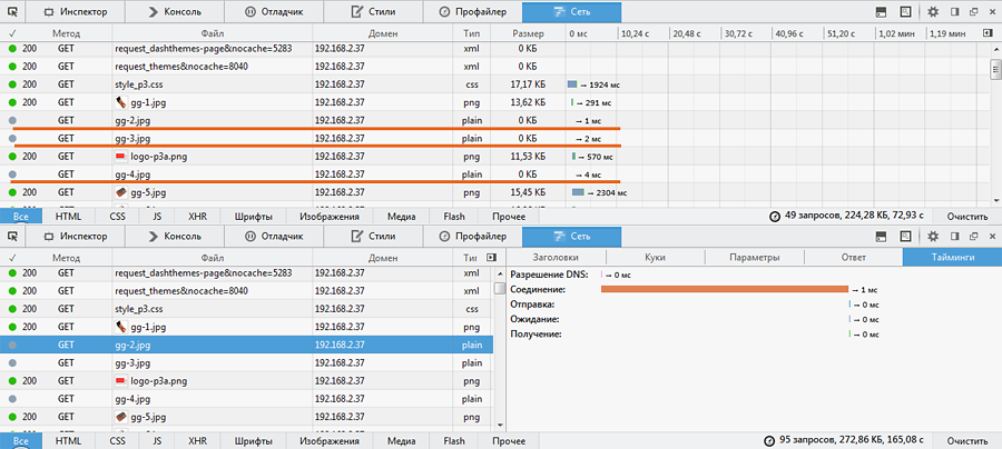

Подключил Ethernet Shield 2 и он заработал сразу и без каких-либо капитальных переделок. С его 8-ю сокетами и 100 Мб/сек. это конечно небо и земля по сравнению с W5100. Бонусом идёт то, что можно не переделывать Ethernet библиотеку — всё работает и так.
Но не обошлось без мелких пакостей. По непонятной причине не загружаются некоторые картинки (хотя обязаны!). Прилагаю скриншоты и жду ваших мнений у кого есть мысли по этому поводу.
Если удастся поправить этот мелкий дефект, то AMS будет уже совсем другой (мощной) системой.
