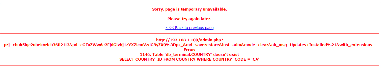

в общем еще раз записал "чистый образ" на карту памяти, попытался восстановить это из одного из бэкапов без предварительного обновления системы получил такую картинку
Если же систему обновить, то восстановление из архива проходит удачно (если верить надписи зеленого цвета, но результатов по прежнему нет)

Re: Ещё немного обновлений
Повторюсь со своим предложением -- напишите в личку и я посмотрю завтра, что у вас происходит. Если у вас система на Rpi, а компьютер на Windows, то через TeamViewer я смогу к вам зайти и выяснить, что не так.
