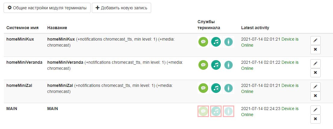

Добрый.
Подскажите пожалуйста. Мдм мастер ветка. Есть три google home mini, используются для вывода звуков из мдм и проговаривания системных сообщений (sayTo()). Можно ли их объединить в группу, чтобы выводить уведомления одновременно? Сейчас если использовать say(), то все гуглоколонки начинают чирикать не в унисон, а с полсекундной задержкой.
благодарю
Сообщение tarasfrompir »
yden писал(а): Вт июл 13, 2021 9:25 pm Добрый.
благодарю
Можно - только через приложение обьедените их в группу - и порт помоему там немного другой будет...
yden
Сообщения: 141
Зарегистрирован: Пн авг 22, 2016 10:03 am
Сообщение yden »
tarasfrompir писал(а): Вт июл 13, 2021 9:41 pm
благодарю
Сенк.
А в настройках модуля как эту группу прописать?
Сохранится ли возможность рулить проигрыванием конкретных колонок, а не только группой?
yden писал(а): Вт июл 13, 2021 10:19 pm Сенк.
Ну по идее надо пробовать - всегда это хотел попробовать сам, но к сожалению у меня нескольких колонок небыло.
Одно НО может быть - может проигрывать и на группу сообщение , а потом на каждую колонку отдельно - то же самое сообщение, поэтому этот вопрос надо как то будет разруливать.
По идее надо - перед каждым say() - занижать ММЛ до нуля, или уровень громкости на терминалах которые не в группе, а после возвращать уровень ММЛ(громкости ) назад. Вобщем надо пробовать.

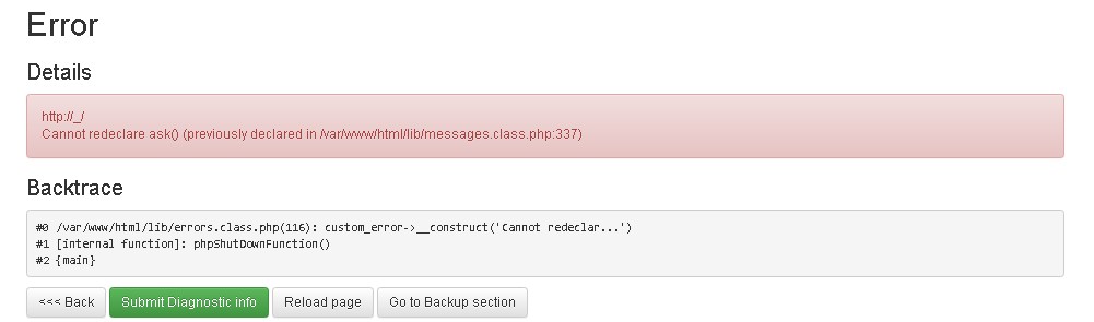

Здравствуйте. Подскажите пожалуйста, решил установить модуль и получил вот.
Скриншот 07-09-2021 223205.jpg (38.88 КБ) 4499 просмотров
Подскажите как восстановить? Спасибо.
utax писал(а): Вт сен 07, 2021 11:42 pm Здравствуйте. Подскажите пожалуйста, решил установить модуль и получил вот.
Удалить файл в папке /lib/messages.class.php
После этого обновить для начала Мажордомо - а потом установить еще раз модуль Терминалы2....
