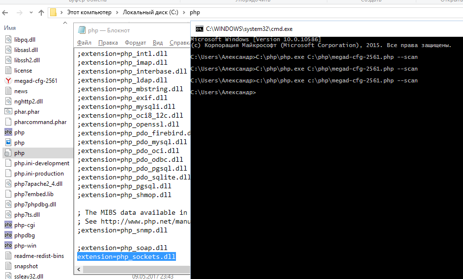

kas5858
Сообщения: 366
Re: Модуль "MegaD"
Сообщение kas5858 »
sega6549 писал(а):у меня на канале есть же видос и по прошивку и про настройку начальную
Видос не помог, все сделал как на видео. Не сканирует, не прошивает.
Изображение Connect
