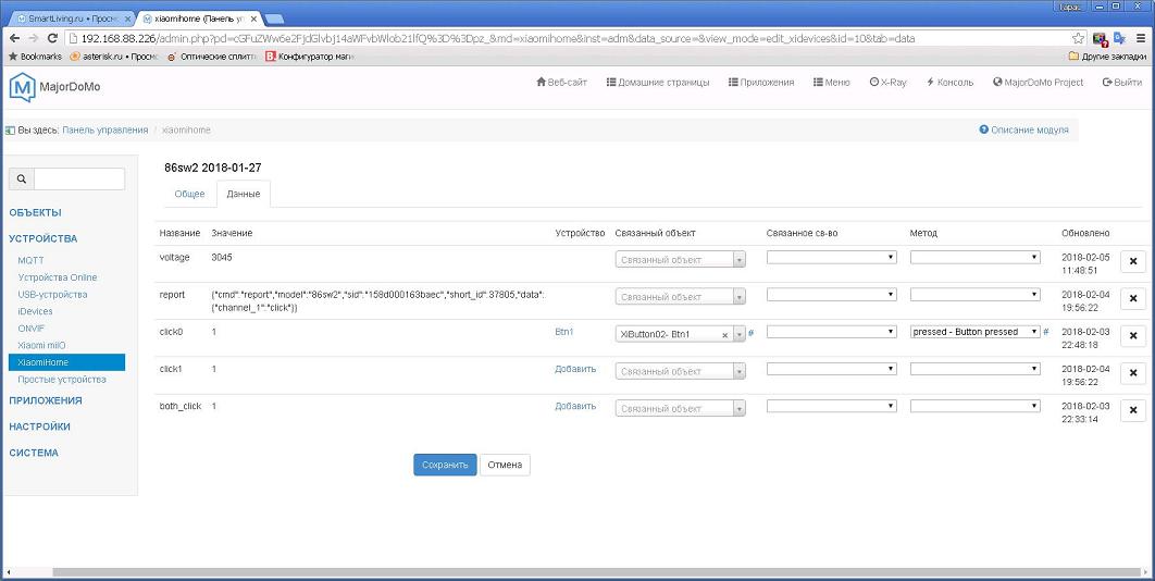

Тема не умерла, просто модуль работает нормально.
В этом модуле нет состояния "1" или "0". Устройства при срабатывании присылают "1". Это и надо отслеживать, т.е. использовать не свойство объекта, проверяя его состояние, а метод свойства (например Button.pressed).
И соответственно по каждому виду действия от устройств добавляется метод, а в методах уже описывается реакция на действие.
- screen.JPG (64.25 КБ) 6382 просмотра
