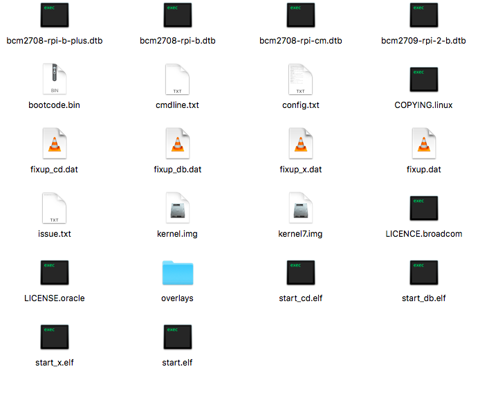

вижу на маке вот такую картину, как добраться до бэкап файлов?
Снимок экрана 2016-12-24 в 0.43.10.png (59.35 КБ) 9756 просмотров

Denis_k писал(а):вижу на маке вот такую картину, как добраться до бэкап файлов?
Это вы не тот раздел карточки видите, на нем нужной вам информации нет.
Карточка разбита на два раздела - первый небольшого размера на котором лежит начальный загрузчик (и вы его видите) и второй основной где лежит вся система и данные (его ваш мак похоже не видит)
Кстати да, присоединяюсь к словам Сергея - запустите под виндой WinSCP (легко гуглится), присоединитесь к своему линуксу и скопируйте нужные файлы.
P.S. А в общем конечно да, без хотя бы начальных знаний о линуксе (хотя бы о том как его файловая система устроена) - вам крайне тяжело будет.
