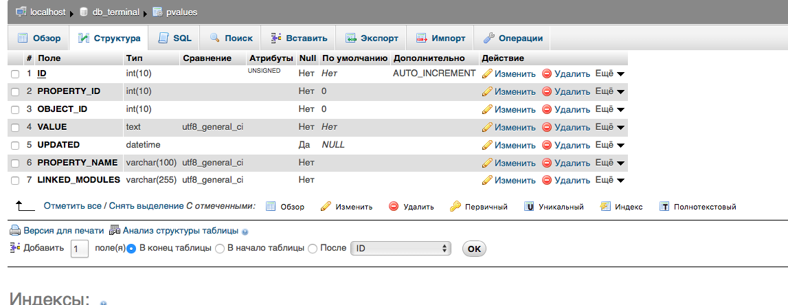

перехожу в другую вкладку, например "обзор", возвращаюсь к вкладке структура, а "SOURCE" там уже нет
MD на raspberry pi3
Denis_k
Сообщения: 587
Re: Ещё немного обновлений
Сообщение Denis_k »

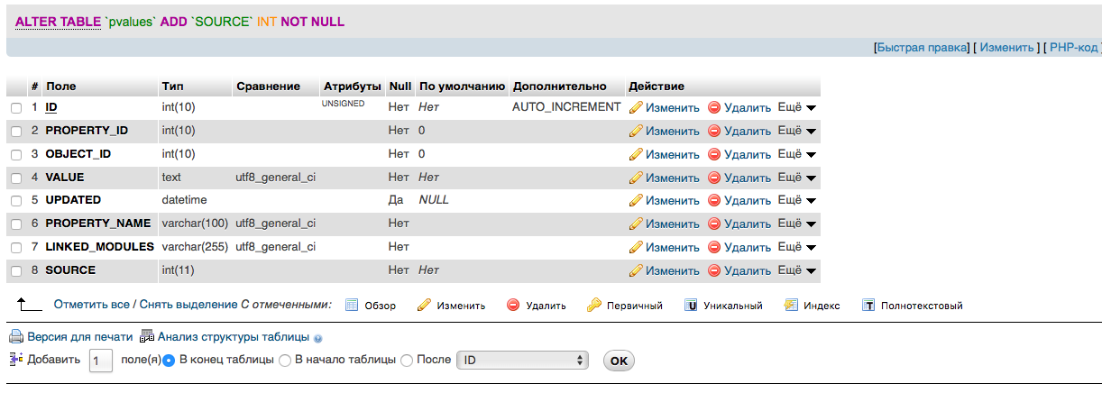

Добавляю, но по ходу что не добавляется ничего

Странно. Попробуйте тогда в ручную удалить все файлы installed в папках Мажордомо.
Я так тоже делал, ставил midnight commander и руками чистил.

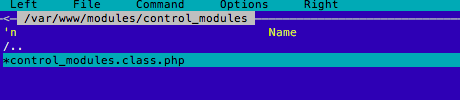

посмотрел в папке control_modules
Снимок экрана 2016-12-24 в 0.13.22.png (15.07 КБ) 9221 просмотр
MD на raspberry pi3
C_3AXAPOB
Сообщения: 510
Сообщение C_3AXAPOB »
бэкапы в папке saverestore.
Попробуйте в миднайте поиском пройтись и найти все файлы installed и удалить их.
