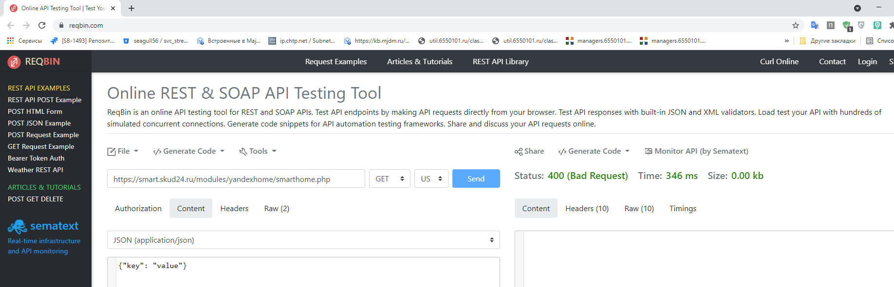

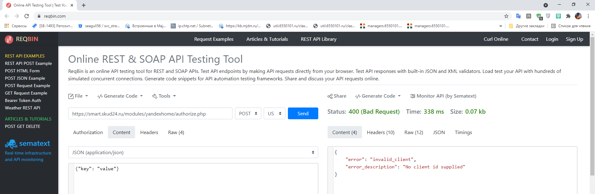

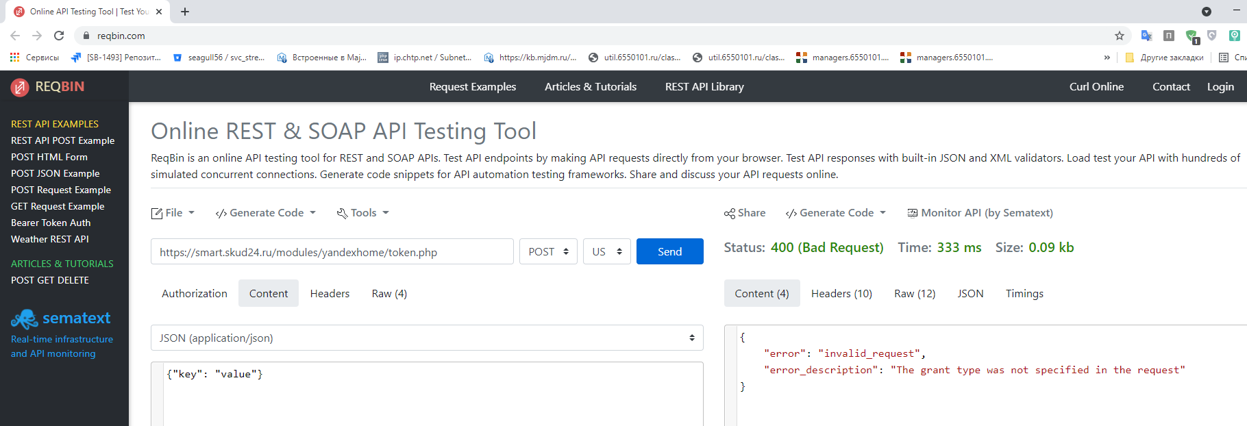

Добрый день!
прошу помощи.
перенёс mjdm с винды на ubuntu.
Перенастроил Yandex Home при слиянии аккаунтов, стала появляться ошибка
{"error":"invalid_client","error_description":"The client id supplied is invalid"}
стал проверять доступность из интернета и вижу такую картину,
https://smart.skud24.ru/modules/yandexh ... horize.php
https://smart.skud24.ru/modules/yandexhome/token.php
https://smart.skud24.ru/modules/yandexh ... rthome.php
в последнем я понимаю что то не то, подскажите пожалуйста, куда капать
Последний раз редактировалось shil Вс июн 13, 2021 3:17 pm, всего редактировалось 1 раз.
Проверь OAuth ID в настройках модуля и в навыке. Похоже, что они разные.
