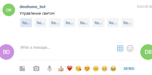

Подскажите, можно как то в явном виде указать размер кнопки, чтобы данные не сокращались? А также хотелось бы выводить кнопки в несколько строк.
Eraser
Сообщения: 1085
Откуда: Киров
Re: Модуль "Telegram"
Сообщение Eraser »
directman66 писал(а):Подскажите, можно как то в явном виде указать размер кнопки, чтобы данные не сокращались? А также хотелось бы выводить кнопки в несколько строк.
например так
$objects=getObjectsByClass("SControllers");
//print_r($objects);
foreach($objects as $obj) {
    $state = $off;
     if (gg($obj['TITLE'].".status") == 1)
         $state = $on;
    $option[] = $telegram_module->buildInlineKeyboardButton($text=$state.getObject($obj['TITLE'])->description,"","CallbackSwitch_".$obj['TITLE'],"");
$count_row = 3;
$option = array_chunk($option, $count_row);
$keyb = $telegram_module->buildInlineKeyBoard($option);
$content = array('chat_id' => $chat_id, 'text' => "Управление светом (<b>".gg("Sensor_power01.value")."Wt</b>):", 'reply_markup' => $keyb, 'parse_mode' => 'HTML');
или так
$option = array (array($this->buildInlineKeyboardButton($text="Люстра зала","","salonLuzAlta",""),
                                 $this->buildInlineKeyboardButton($text="Бра зала","","salonLamp","")),
             array($this->buildInlineKeyboardButton($text="Люстра столовой","","mesonLuz",""),
                                $this->buildInlineKeyboardButton($text="Подсветка кухни","","cocinaLampXiaomi","") ) );
$keyb = $this->buildInlineKeyBoard($option);
$content = array('chat_id' => $chat_id, 'text' => "Управление светом:", 'reply_markup' => $keyb);
