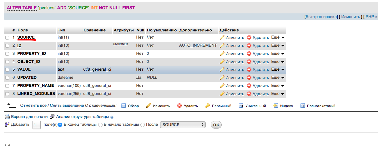

C_3AXAPOB писал(а): 3.Найдите таблицу pvalues
4.Добавьте колонку с именем SOURCE
а для простого пользователя "куды ткнуть?"
Снимок экрана 2016-12-23 в 14.56.10.png (406.2 КБ) 9711 просмотров

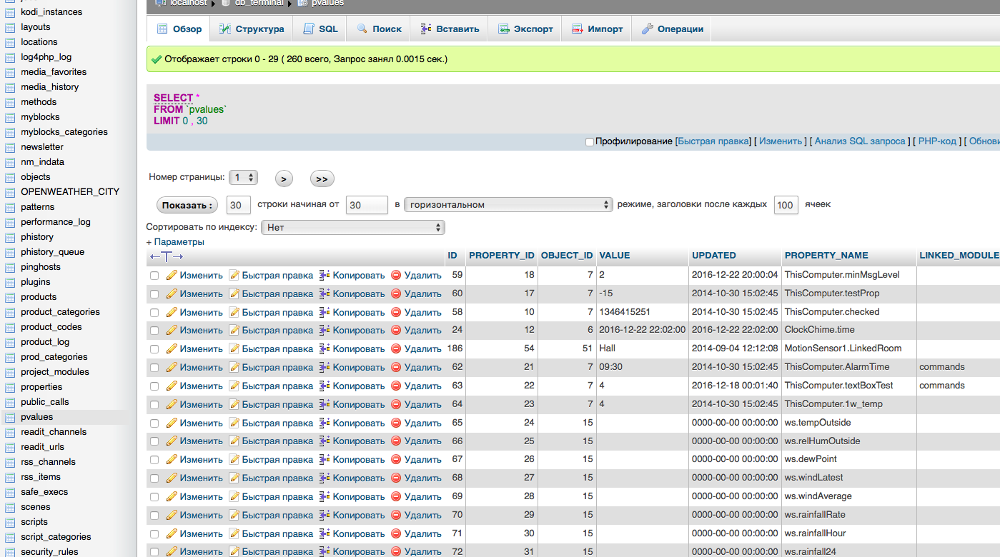

в общем добавил что то куда то
Снимок экрана 2016-12-23 в 15.04.22.png (150.33 КБ) 9701 просмотр

почему то SOURCE не сохраняется в структуре

в таблице не сохраняются изменения после добавления SOURCE, пробую который раз
