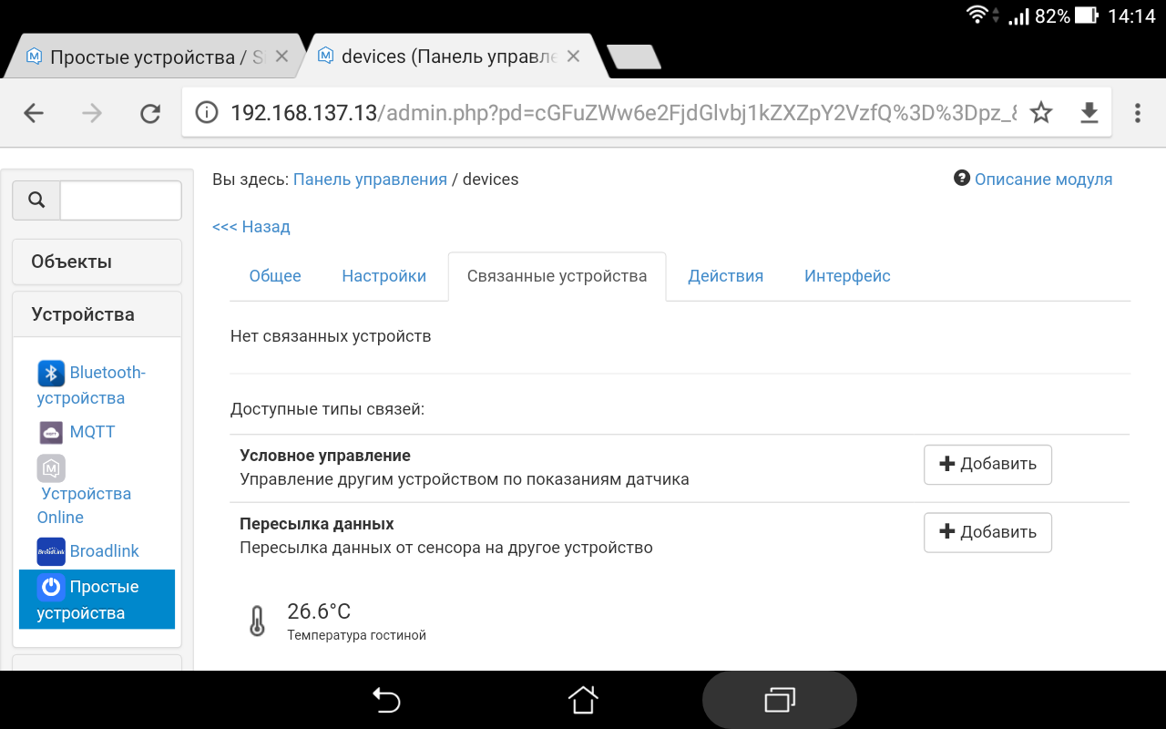

И все равно недопонимаю, в Связанных устройствах пусто "Нет связанных устройств", где и какие должны быть связи, как они формируются (связываются), как и где указать что устройства связаны между собой. Датчик открытия двери включает свет. В вкладке "Действия" прописан метод callMethod('SwitchHall.switch'); соответственно он и прописывается в logicAction датчика открытия двери. На этом этапе все верно, все работает.
Модуль я сразу оценил, до него все тоже самое руками было написано, а тут все сразу и удобно и более красиво в плане логики.
Но что такое связанные устройства, для чего зачем почему... Ничего я не пойму. Спасибо!

Связанные устройства сделаны для удобства, чтобы не надо было ничего прописывать в Действия.
Связь создаётся во вкладке Связанные устройства. Для того чтобы её создать, нужно чтобы было 2 простых устройства в одном и том же помещении...
Как сделать, хорошо, с картинками, описано здесь https://kb.smartliving.ru/sozdanie-scen ... majordomo/
