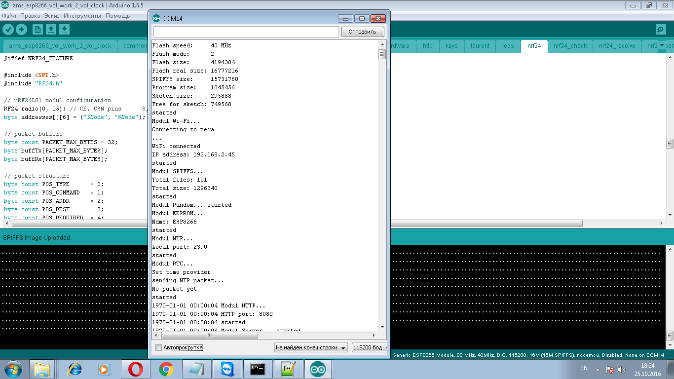

После суток танцев с бубном ( я еще IDE не лечил в этой жизни))) все таки удалось залить файлы сервера на WeMos D1 pro 16M. НО закачалось только 101 файл из 164 ....Жесть...И в сериале размер SPIFFS 4 метра , а по факту все 16. Похоже надо продолжить лечить пациентов.
Ребята, кто нибудь юзает сей девайс у себя? Или это проблемы IDE ?? Загрузка 16 мегабайт продолжается минут 40 - сегодня уже сил нет ждать и экспериментировать. Завтра попробую в ручном режиме добавить оставшиеся файлы по воздуху.

- WeMos_16M_work.png (86.95 КБ) 9703 просмотра
Это судьба всех первопроходцев. Я думаю сего девайса нет ни у кого и он ещё не скоро появится ни в IDE, ни у народа.Ребята, кто нибудь юзает сей девайс у себя?
Вещь хорошая, но специфическая — большинству 4-х мегабайт хватит, а кому не хватит можно SD карту задействовать.
Так вся катастрофа ситуации для меня - "чистой" ЕСП мне мало , а SD карту не могу запустить вместе с NRF24 ( по отдельности легко). Вот и увидел выход в 16 мегабайтах. Вот еще попробовать использовать как транспорт для Меги и Дуи. Ведь есть же WI-FI шилды для ардуино , но вот только что они делают - еще не разбирался.
