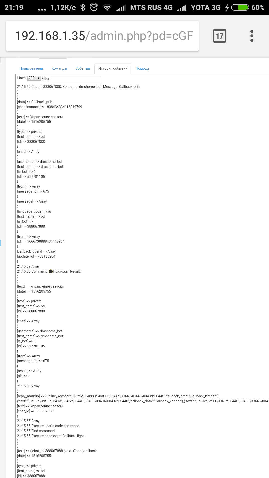

Судя по записи в логе 21:42:46 Chatid: 388067888; Bot-name: dmshome_bot; Message: Callback_koridor
Кэлбэк вызывается. Но тестовый обработчик события не имеет заполненной переменной $Callback
$texxt='$chat_id: '.$chat_id.' $text: '.$text.' $callback:'.$callback;
$telegram_module->sendMessageToAll($texxt);
Результат
$chat_id: 388067888 $text: Свет $callback:
но и это сообщение выскакивает только когда вводишь команду, когда ждешь колбэк его нет

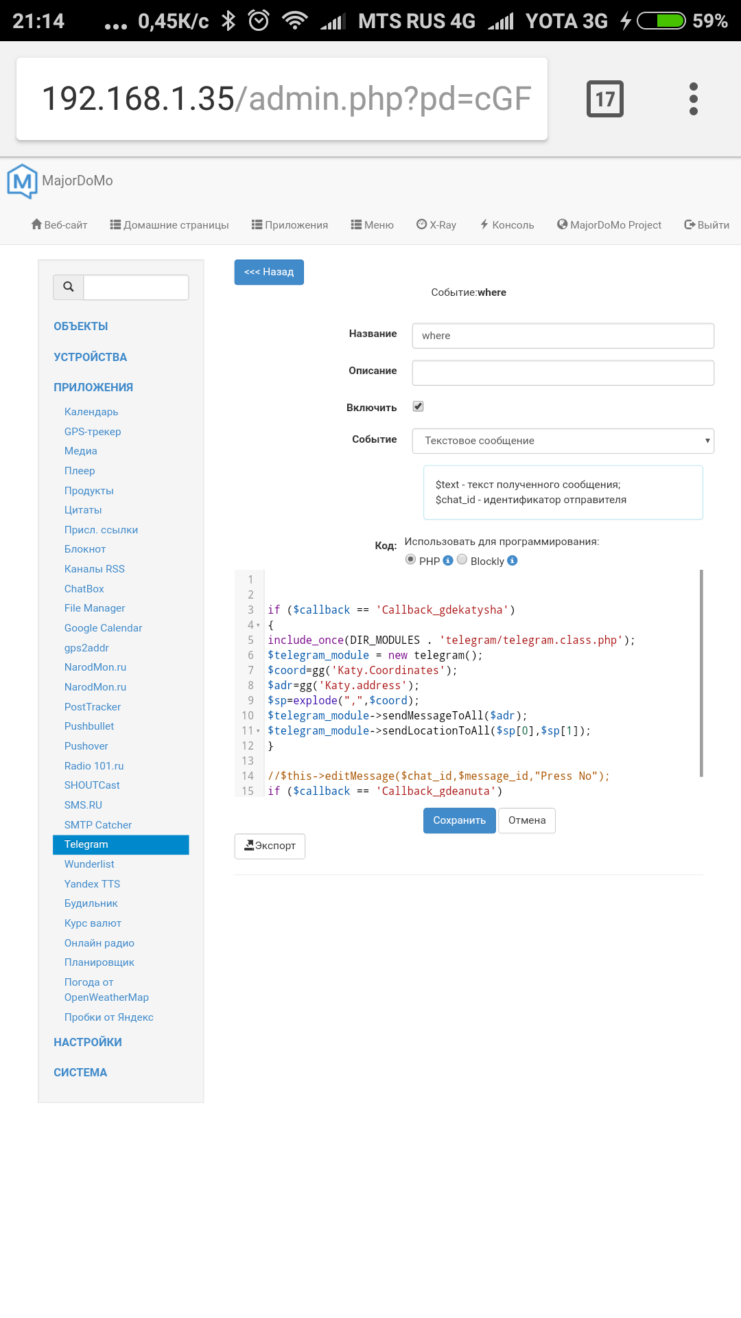

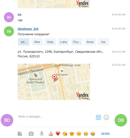

Ура, делюсь запрашивалкой координат пользователей MD
Команда:
include_once(DIR_MODULES . 'telegram/telegram.class.php');
$telegram_module = new telegram();
$menu=array();
$objects = getObjectsByClass("Users");
foreach ($objects as $obj) {
 $ar2[] = $obj['TITLE'];
 $menu[]=$telegram_module->buildInlineKeyboardButton($text=$obj['TITLE'],"","gde_".$obj['TITLE'],"")  ;
 $option = array($menu) ;
$keyb = $telegram_module->buildInlineKeyBoard($option);
$content = array('chat_id' => $chat_id, 'text' => "Получение координат", 'reply_markup' => $keyb);
$telegram_module->sendContent($content);
callback:
//$telegram_module->sendMessageToAll($callback);
//$telegram_module->sendMessageToAll(substr($callback,0,3));
//$telegram_module->sendMessageToAll(substr($callback,4));
if (substr($callback,0,3) == 'gde')
$coord=gg(substr($callback,4).'.Coordinates');
$adr=gg(substr($callback,4).'.address');
$sp=explode(",",$coord);
$telegram_module->sendMessageToAll($adr);
$telegram_module->sendLocationToAll($sp[0],$sp[1]);
Надо для светильников также сделать динамическое меню.
