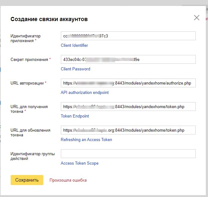

Igor74 писал(а):Все установил по инструкции, сначала вроде все запустилось, получилось опубликовать навык, но сработало добавление устройств в связке аккаунтов не вышло окно авторизации, писало что сервер не доступен. Решил обновить MD и данный модуль. После этого стала выходить эта ошибка при нажатии кнопки сохранить( как на первом фото выше "произошла ошибка" ). Удалил полностью навык из личного кабинета и попробовал зарегистрировать снова, но проблема не ушла. Вопрос к уважаемому разработчику данного модуля, в папке webhooks что то должно быть? У меня она пустая. И как посмотреть логи, что это за ошибка ? Куда вообще копать?
Если вы выставляете через вебхуки - не должно быть ничего в папке. В этом и соль, что вы скрываете основную систему, а через вебхуки через реверс прокси направляете запросы с нужных юрл туда куда вам надо. А на любые другие ссылки оно должно выдавать что страница не найдена. Можете разместить в папке страничку index.html "для злоумышленников" с направлением - куда им идти :-D
А можете подсказать почему выходит ошибка при создании связки аккаунтов как на картинке?
Скриншот 24-02-2021 103632.png (171.59 КБ) 5187 просмотров
Igor74 писал(а): Ср фев 24, 2021 8:38 am А можете подсказать почему выходит ошибка при создании связки аккаунтов как на картинке?
Покажите скриншоты согласно этому посту.

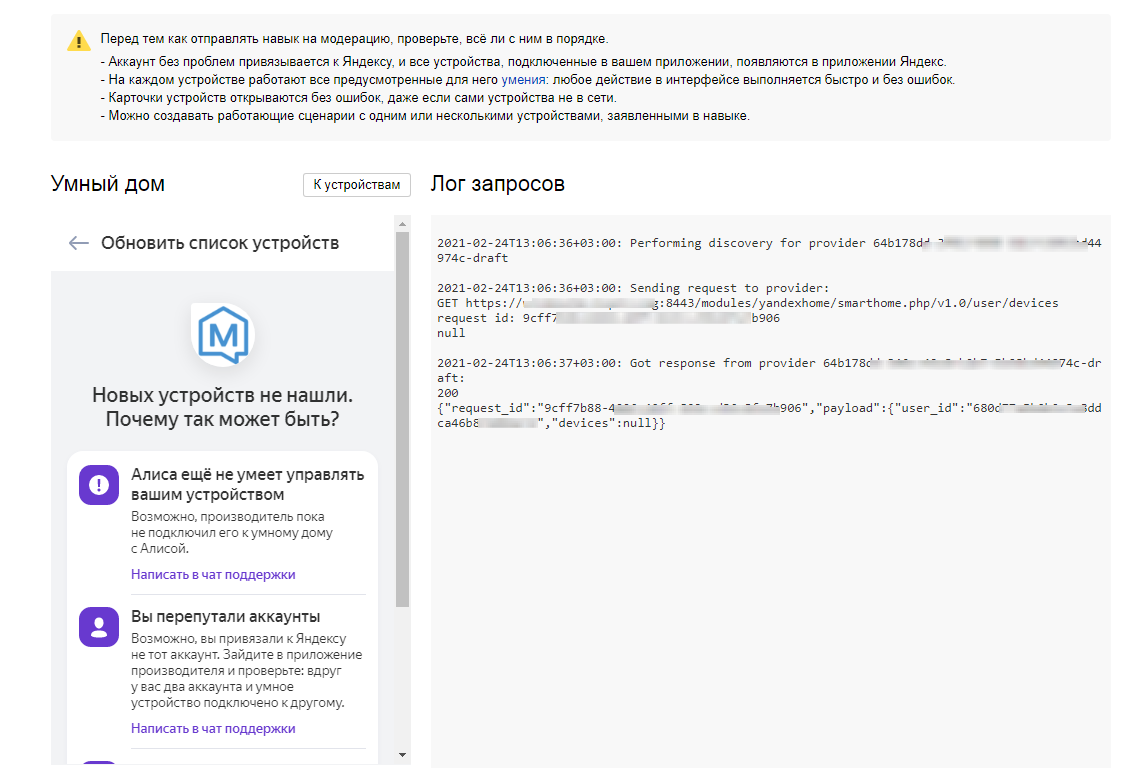

Проблема разрешилась сама собой. Сегодня подключился к МД с работы удаленно, попытался снова создать связку аккаунтов и все получилось! Даже вышло окно авторизации и удалось связать аккаунты! До этого пробовал из локальной сети где находился сервер МД, локальная сеть за роутером mikrotik возможно он блокировал какие то действия сервера вебхуков. Но долго радоваться не пришлось :), при нажатии обновить список устройств (было заранее в МД создано 2 устройства) обновление не прошло. Скрины прилагаю
Igor74 писал(а): Ср фев 24, 2021 1:14 pmпри нажатии обновить список устройств (было заранее в МД создано 2 устройства) обновление не прошло. Скрины прилагаю

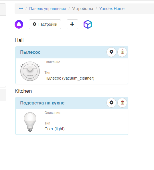

Какие умения добавлены у этих устройств?

Добавились устройства! Огромное спасибо! Я забыл добавить свойства в устройствах )
