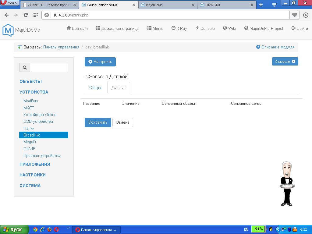

Re: Модуль Broadlink
И в RM2 температурных вкладок тоже нет.

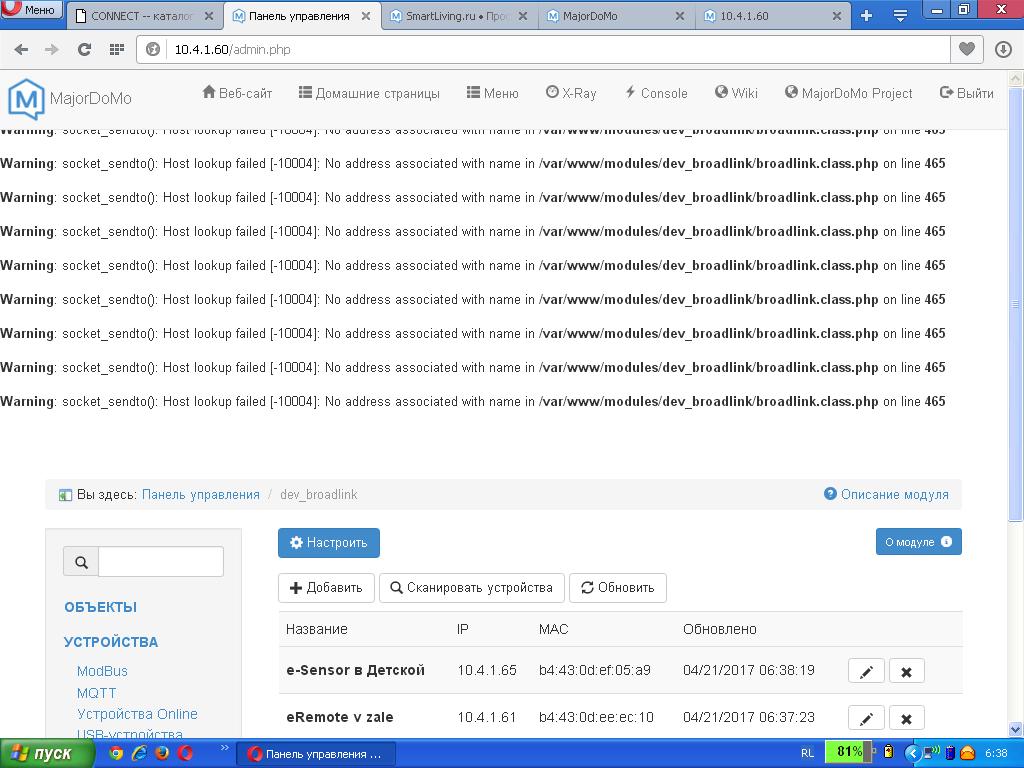

После нажатия кнопки обновить система зависает на минуты две три и потом вот
Не стоит сносить пока...вроде всё должно работать...код уже весь пересмотрел...не знаю даже что предложить...могу предложить экспортировать таблицу dev_broadlink_commands, если таки надумаете сносить...так хоть команды сохранятся...на обеде подумаю. Для начала перезагрузиться попробуйте...
Так и думал блин что у кого нить что нить сломается =(...но как может не работать то, что у меня работает (я про температуру RM2) - вообще ума не приложу.
Судя по ошибке - он не может таки найти хост...может IP-шники поменялись? (ну чисто в порядке бреда))) у меня кончаются предположения.
