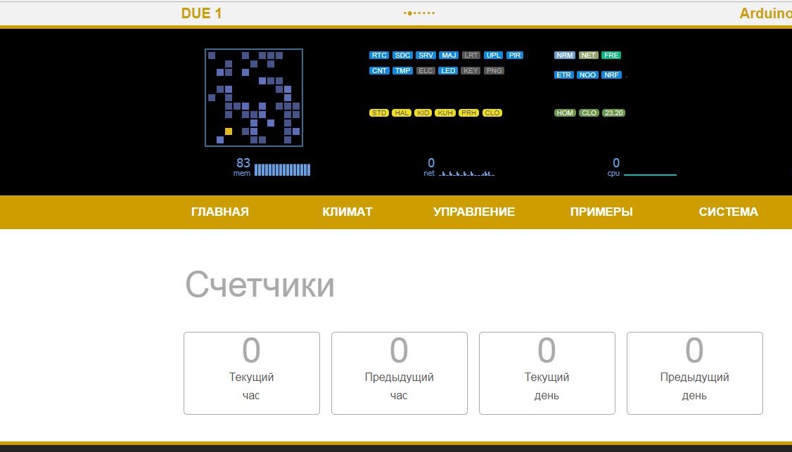

Нашел все таки Оригинал статьи от уважаемого Batons ( создал "PowerMonitor"). Там скетч и правленые библиотеки для DS2423. На этой основе можно добавить в любую ардуину или ESP8266 (32) и передавать данные в МД.
PS/ На АЛИ микрухи продают только по 10 штук за 40 баксов. + изготовление платы...... Похоже выгоднее покупать готовое..

А не проще организовать резервное питание (батарейку)?

Это проблему не решит. Да , можно застраховать себя от пропажи напруги , но если открыть сериал-порт или сенсор зависнет, данные пропадут. Сенсор в AMS держится до суток , но потом все с начала. А так на простой батарейке до года работы.
Из-за этого не могу нормально организовать работу сервера.

Я планирую напрямую подключать к АМС счетчики воды и электроэнергии с импульсным выходом.
Без каких либо промежуточных микроконтроллеров.

А как собираешься сохранять значения , тем более на Due ?
ser009
Сообщения: 595
Re: Вывод показаний от счетчиков воды.
Сообщение ser009 »
пока на sd
Сообщение serghei »
Да это понятно , сначала в файл , потом куда угодно. Есть и внешний EEPROM . Стоит копейки. Проблема со сбросом.
