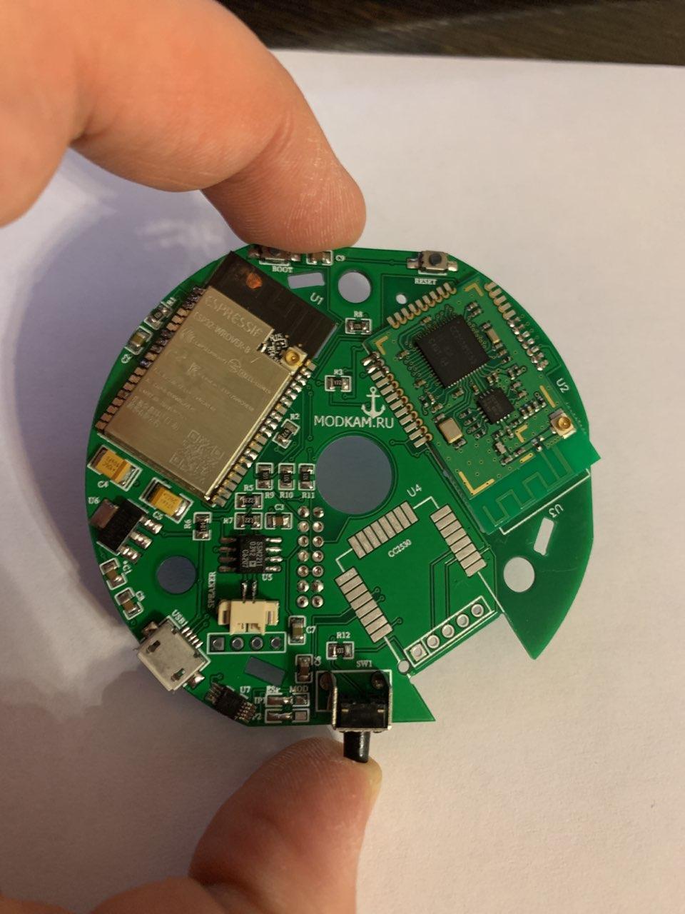

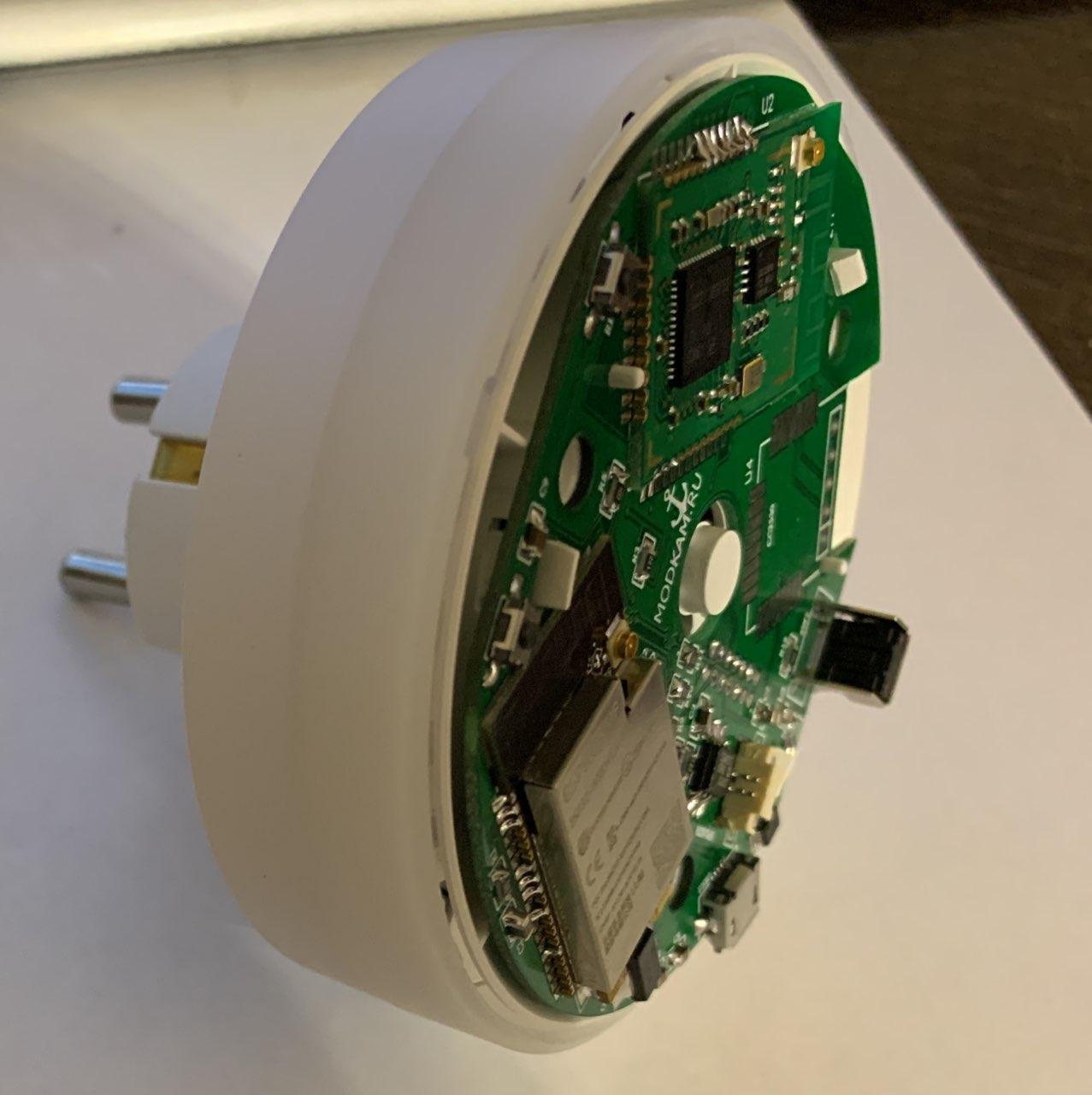

Объявляю предзаказ на аппаратный Zigbee шлюз SLS (https://t.me/slsys) с модулем СС2538+PA на базе платы от Jager (https://modkam.ru/?p=1342) для апгрейда шлюза Xiaomi. Недостающие компоненты ожидаются в первую неделю декабря.
Оба модуля прошиты и проверены добавлением конечных устройств. Поддержавшим проект SLS (https://t.me/slsys) - приоритетная поддержка и прочие бесплатные плюшки в дальшнейшем.
Цена в полной комплектации с ESP32 16Mb flash 8b RAM, CC2538 c усилителем, USB-UART, аудиоусилитель = 2800р, доставка по РФ = 200р, доставка по СНГ = 400р. Пишите в личку в телеграм (https://t.me/avenit).
upd1: Так же можно использовать без оригинального шлюза, просто запитав по MicroUSB, корпус возможно будет позже.

Доброго времени.
Aven, подскажите, каким образом планируется работать с аудиоусилителем? Как сервер сможет обращаться к нему?

Это еще в разработке, можете предлагать решения.
Я думаю можно передавать http ссылку на поток mp3 или файл.
Так же отдельно можно включать/Выключать усилитель.
Может какие-то встроенные звуки сделать и вызывать их по команде.

Идеально было бы наверное запилить TTS. )))
