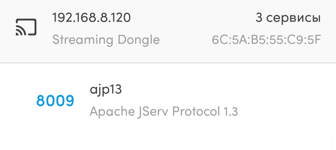

Чего за группу спрашиваю там порт другой будет , вот и вопрос - порт какой используется в колонке ? 8009 ?
Я не знаю как менят и использовать другой порт(загуглю), плюс со старыми терминалами работает онлайн радио чеоез Хромкаст, так что скорее всего стандартный стоит.
Да порт стандартный 8009.
