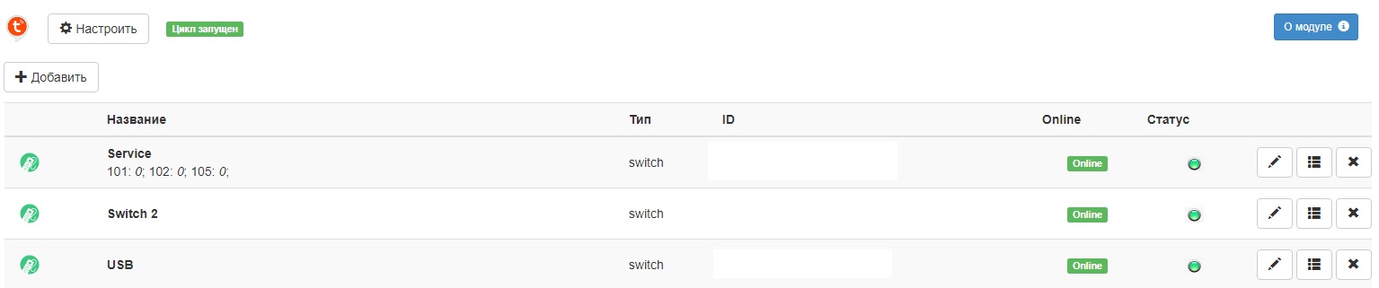

Выражаю благодарность участнику форума fandaymon за создание и подгонку модуля Tuya Smart для моего сетевого фильтра Zeoota. Про фильтр я писал здесь Умный сетевой фильтр + IFTTT, сделано все как надо, теперь можно управлять сетевым фильтром локально, через Majordomo.
Свежую версию модуля Tuya Smart можно скачать здесь

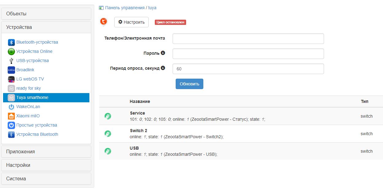

У меня вот такой сетевой фильтр, а в модуле выглядит так
