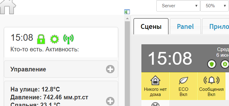

Re: Простые устройства / Simple Devices описание методов
Подскажите, еще не решили проблему?directman66 писал(а): Чт май 17, 2018 11:16 am Сейчас пишеттаймер продлилсяКод: Выделить всё
Кто-то есть. Активность:
И такое ощущение, что настройка Изменение означает активность в помещении игнорируется при обработке режима nobodyhome, так как я сценарием дергал аналогичный датчик движения простых устройств.
Точно, сейчас провел эксперимент - полное игнорирование настроек *.ignoreNobodysHome

Кнопка/индикатор на сцене работает правильно, а вот в меню всегда "кто-то есть. Активность"
- 123.PNG (40.95 КБ) 297587 просмотров
а что тут решать, если при изменении режима не отрабатывает, посмотри у меня в режиме и моде ченджед метод, последние три строчки решат )))
п.с. про это даже в старом варианте расписано
п.п.с. и еще раз, код в ПУ влияющий на режим никогонетдома ущербен (особенно всем по умолчанию, принудительно) и даже вредит.
olegvolk75
- Сообщения: 141
- Зарегистрирован: Сб мар 11, 2017 7:03 pm
Блин, и ведь уже читал про этоб но что-то в голове до конца не срослосьLogrus писал(а): Ср июн 06, 2018 3:53 pm а что тут решать, если при изменении режима не отрабатывает, посмотри у меня в режиме и моде ченджед метод, последние три строчки решат )))
Заработало, спасибо!

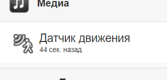

Эх, вот если б ещё вот это побороть:
Не подскажешь, как? На форуме уже видел решение, но не могу что-то теперь найти.
- 666.PNG (10.14 КБ) 297571 просмотр
а точнее с этим что не так, у себя только на дд (или на опенклосе, забыл уже (они не беспокоят) и не дома сейчас) и оставил таймеры с отсчетом.
Время последнего зарегистрированного движения сбрасывается каждую минуту. Т. е. если движение было час назад, здесь покажет максимум минуту назад.
