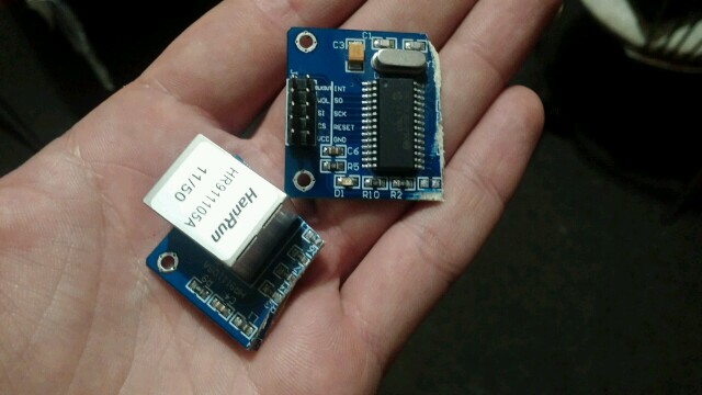

Re: Скетч Arduino + enc28j60 обсуждаем, пишем, тестируем
После дня секса.... Со свои поступил так... И Вам советую...
- 20160125_205101-640x360.jpg (45.63 КБ) 11164 просмотра

Зря, уважаемый, зря...flair писал(а):После дня секса.... Со свои поступил так... И Вам советую...
На мой взгляд - если не получается с этим скетчем, прошили бы прошивку МегаД-328, и всё б чудненько работало. У меня таких мег самодельных уже с десяток трубится, у двух из них аптайм по пол года уже.
