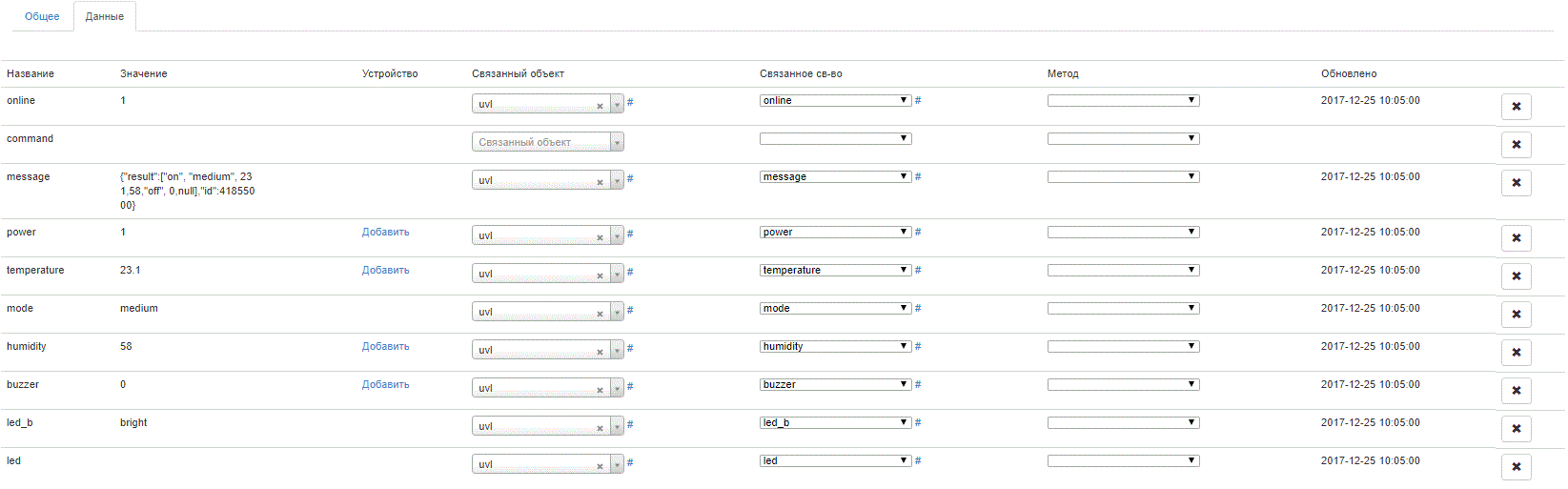

Отлично. Спасибо за репорт.
А можно увидеть скриншот вкладки Данные?

Mi Air Humidifier
Re: [Модуль] Xiaomi miIO
srvsrvsrv писал(а):Mi Air Humidifier
Параметр led, похоже, нерабочий. Надо будет убрать.

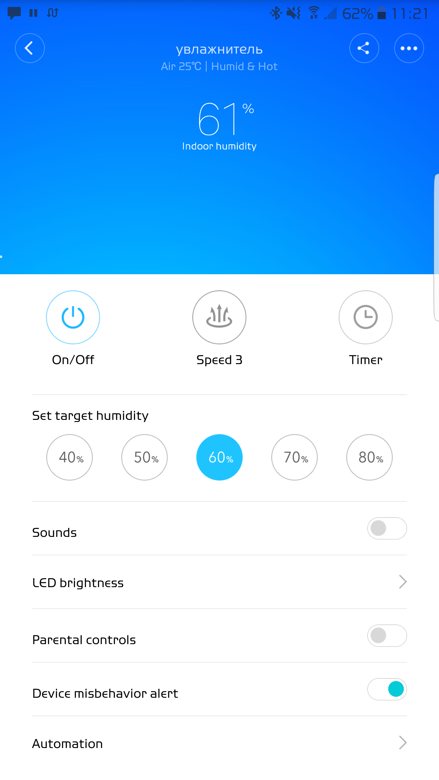

В принципе, не знаю, что там можно еще добавить..Но вот тут все функции видно, остальное автоматизация (среди автоматизации, как умная функция его-это алерт на 70% влажности)
mi home увлажнитель:
