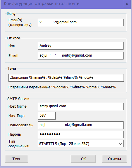

Создал в модуле почту [email protected]
И остановился. Не понимаю, что и как прописывать в настройках почты ContaCam.
Подскажите. Вот скрин...

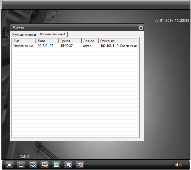

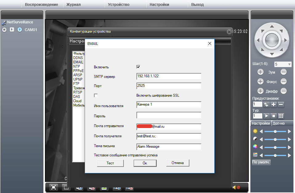

Здравствуйте. Купил проводную камеру Besder720p подключил к роутеру, к нему же подключен OPi. Настроил отправку в камере
нажал тест и в МД появился [email protected]
но как мне вывести изображение при движении
камера пытается отправить, но не отправляет...
соединение, и не отправляется....

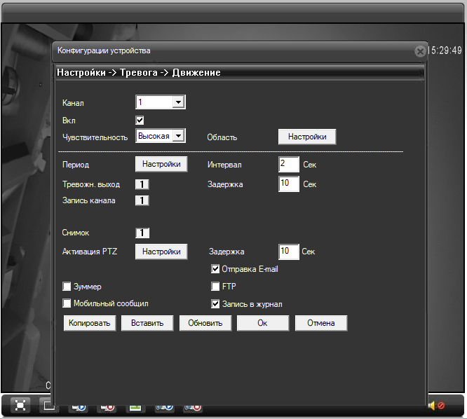

настройка камеры на движение
параметры
параметры

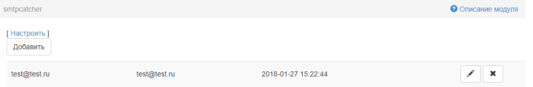

появился тест
появился тест
настроил камеру
настроил камеру

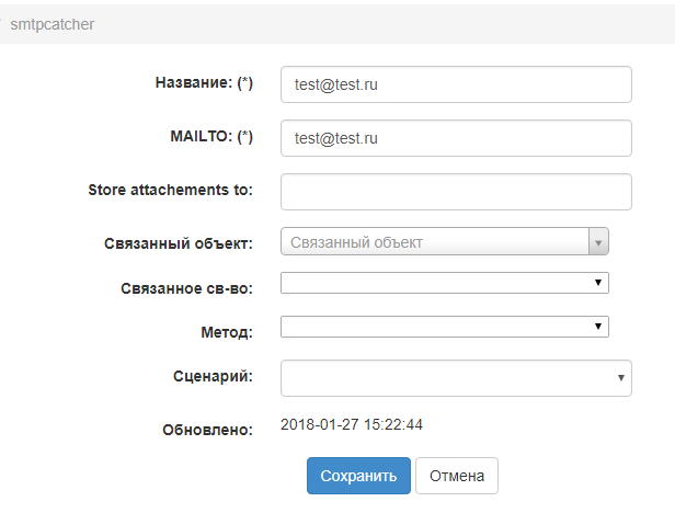

pasha413 писал(а):Здравствуйте. Купил проводную камеру Besder720p подключил к роутеру, к нему же подключен OPi. Настроил отправку в камере
А куда ей отправлять?
Store attachements to: у Вас же не заполнено

VAndrey писал(а):Создал в модуле почту [email protected]
Посмотрите скрин Настроил камеру у pasha413
или https://majordomo.smartliving.ru/forum/ ... =30#p64476
