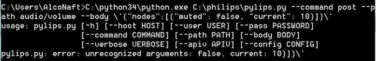

klv666
Сообщения: 175
Зарегистрирован: Вс янв 20, 2019 10:48 am
Re: [Сценарий] Управление смарт ТВ Philips
Сообщение klv666 »
через консоль пока пробую, вот примерно что выходит
freesh
Сообщения: 189
Зарегистрирован: Сб окт 12, 2019 2:10 pm
Сообщение freesh »
klv666 писал(а): Вс дек 08, 2019 7:04 pm через консоль пока пробую, вот примерно что выходит
не \ - это для сценария в МД :)
Что в консоли без \?
Raspberry pi3, xiaomi, sonoff rf.
