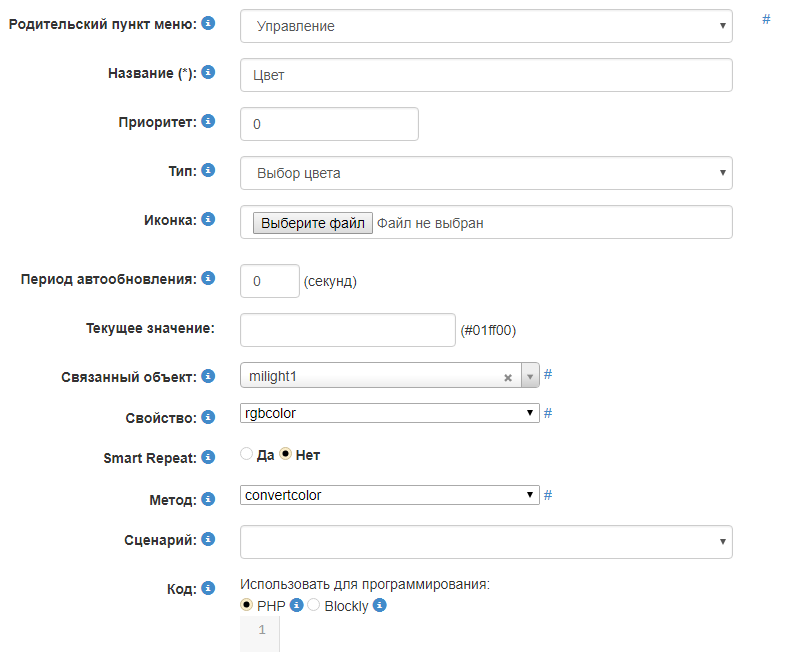

EvgenySM писал(а):Интересно. Просто сейчас у меня цвета меняются через слайдер, как это было описано немного выше, но это не очень удобно. Хотелось бы привязать стандартный элемент выбора цвета majordomo.
Я привязал стандартный диалог выбора цвета к Милайту. Выкладываю класс и скрин с настройками меню.
UPD: немного поправил метод выбора цвета, если кто смотрел, там поправка будет 25, а не 40.
