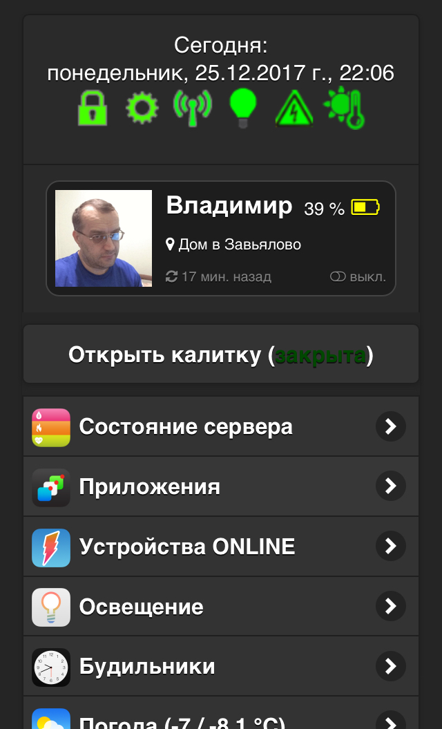

Согласен, но у новичков будет вопросов опять много и ошибки будут...nick7zmail писал(а):Дак изначально то шаблон я писал))) Это уже их дело, что они переделать решили...у меня в плане html остался такой же шаблон, как я изначально выкладывал..
И iPhone не знает такого шрифта: fantasy, у себя подправил на другой. Тут - http://iosfonts.com/ - список поддерживаемых шрифтов в iOS (это не замечание, это информация

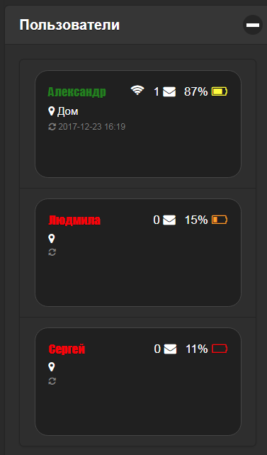

С расцветкой фона у нескольких пользователей - не понятно как и не работает (всех в один), с того же кода добавил цвета и раскрасил имена у всех по разному и правильно.
Вовикс, спасибо, поправил, добавил расцветку - это по зарядке. В иконках вернул как у Никиты (я сначала переделал как понятней, но тут мизерная экономия при записи в свойства, а я выше с этого начал и на целый спич ))) )
С расцветкой почты, там в цикле опрос объектов - не получилось.
С значком вай-фай не понял как скрывать.
С .alive (метод написал у юзерс) так вообще можно у никого нет дома переписывать метод чек, проще получится (позже займусь)

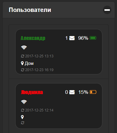

Хм...с несколькими пользователями не тестировал...возможно в общий css не стоило выносить...надо было в тег style в html части закидывать.
Услуги в профиле коннект

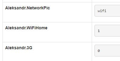

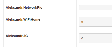

Я не много переделал что то добавил, названия "свойств", "методов" у меня так: методLogrus писал(а):С значком вай-фай не понял как скрывать.
$WiFi = $this->getProperty('WiFiHome');
$threeG = $this->getProperty("3G");
if ($WiFi == 1) {
$this->setProperty("NetworkPic", 'wifi');
} elseif ($threeG == 1) {
$this->setProperty("NetworkPic", 'podcast');
$this->setProperty("NetworkPic", '');
}- Вложения
- 32.PNG (4.29 КБ) 5993 просмотра
- 31.PNG (4.12 КБ) 5993 просмотра

на iPhone у меня теперь так:
Мой -CONNECT-
Не подскажите что у вас за выкл?Vovix писал(а):на iPhone у меня теперь так:
