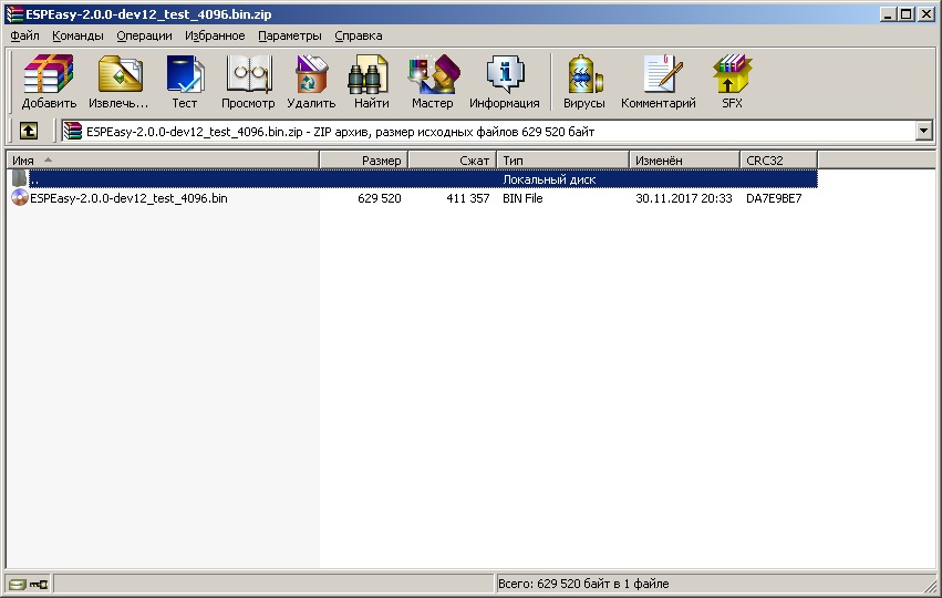

та прошивка скачивалась и сохранялась с расширением .bin - ESPEasy-2.0.0-dev12_test_4096.bin, естественно прошивалась ерунда, посмотрел внутрь, а там начало - PK♥♦¶, а это на самом деле .zip.
Разархивировал, прошил и PZEM-004T появился.... посмотрим как оно теперь заработает...

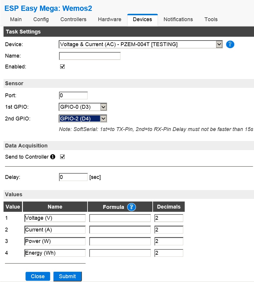

А как подключать-то PZEM-004, я так понимаю, судя по настройке, аппаратный UART ESP8266 не используется? (Note: SoftSerial: 1st=to TX-Pin, 2nd=to RX-Pin)
что такое Sensor - Port: ?
что такое Data Acquisition
Send to Controller ❶ IDX: 0 ?
может у кого-то уже есть настроено? дайте скриншет пожалуйста...

Я немного перепутал. Несколько версий под разный объём памяти - это на сайте производителя. Прошивка, выложенная здесь, действительно только одной версии (под 4096), файл "ESPEasy-2.0.0-dev12_test_4096.bin" запакован в архив:

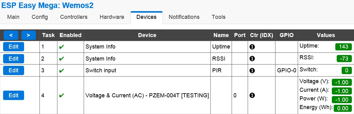

У меня было примерно так (сейчас PZEM подключен к другой плате):
Я так понимаю, что на этой прошивке UART не используется и можно подключать к любым пинам.
anapogo писал(а): что такое Data Acquisition

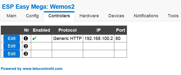

Это отправка данных на контроллер, прописанный в закладке "Controllers":

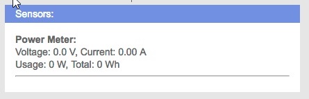

В результате всё выглядит примерно так:
Не обращайте внимания на нулевые показания - ESP сейчас подключена на столе без PZEM.

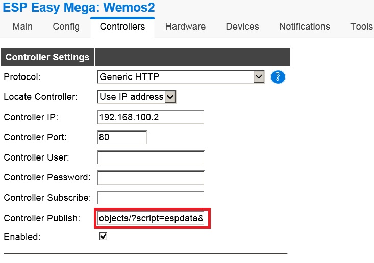

Честно говоря не знаю. Ещё как писали в теме "ESPEasy" надо прописать "objects/?script=espdata&idesp=%sysname%&hostname=%sysname%&%valname%=%value%" в строку Controller Publish:
В результате все данные будут видны в модуле wifi-iot и их легко привязать к свойствам.

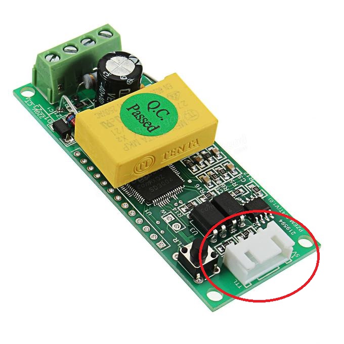

Кто-нибудь может подсказать как точно называется этот разъём ?
Может где-нибудь типа "Чип и Дип" можно купить ответную часть ? Хочется нормально подключиться к PZEM, чтобы быть уверенным, что где-нибудь в электрощитке dupont-провод не отвалится в определённый момент.
olehs
Сообщения: 1115
Re: PZEM-004T с ESP8266
Сообщение olehs »
Jilber писал(а):Кто-нибудь может подсказать как точно называется этот разъём ?
Ищите JST. Вот, например
