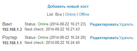

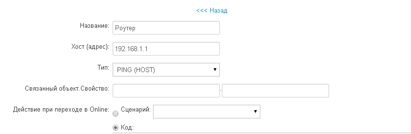

вот только что попробовал, все работает
вот добавил хост
http://c2n.me/iM9dyL.png
обновилось через заданное время
http://c2n.me/iM9WPD.png

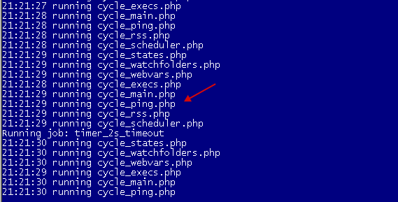

посмотри все таки цикл работает
Re: Hosts Online
Vit писал(а):посмотри все таки цикл работает
Да, работает...смотрел уже...где то лог цикла посмотреть можно? или вручную запустить, и понаблюдать?

логи в папке dedmes
Re: Hosts Online
Vit писал(а):логи в папке dedmes
в папке dedmes те же самые логи что в консоли...ничего полезного....сказал что запущен цикл
23:28:39 DEBUG [root]: Starting ./scripts/cycle_ping.php ... (at C:\_majordomo\htdocs\lib\general.class.php:390)
а вот есть ли лог самого цикла, или можно ли от имени MDM запустить пинг, и посмотреть что мешает?
