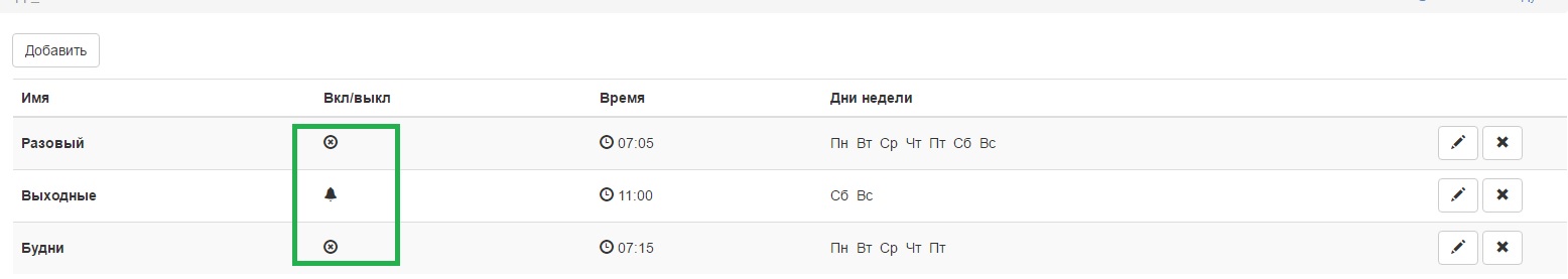

Установил сегодня будильник из маркета и вроде все ок.
Но заметил такое :
у меня три будильника прописаны и если включить один из них то все включаются,если любой выключить то все выключаются.
включить или выключить можно только из странички edit.
Так должно быть или нет, переустанавливал 2 раза но ничего не изменилось.
Но заметил такое :

Нет, так не должно быть...у меня все отдельно вырубаются...А вы как выключаете? переключателем из меню? Метод к свойству никакой не привязан?

включал и выключал со странички edit.

Только что повключал-повыключал...по отдельности всё вырубается/врубается....\
У вас объект связан с будильниками (хотя это вроде обязательное условие)? Со свойством AlarmOn этого объекта случайно не связан никакой метод? Может он меняет свойства всех остальных объектов в классе?

Спасибо все работает ок.
Разобрался.
