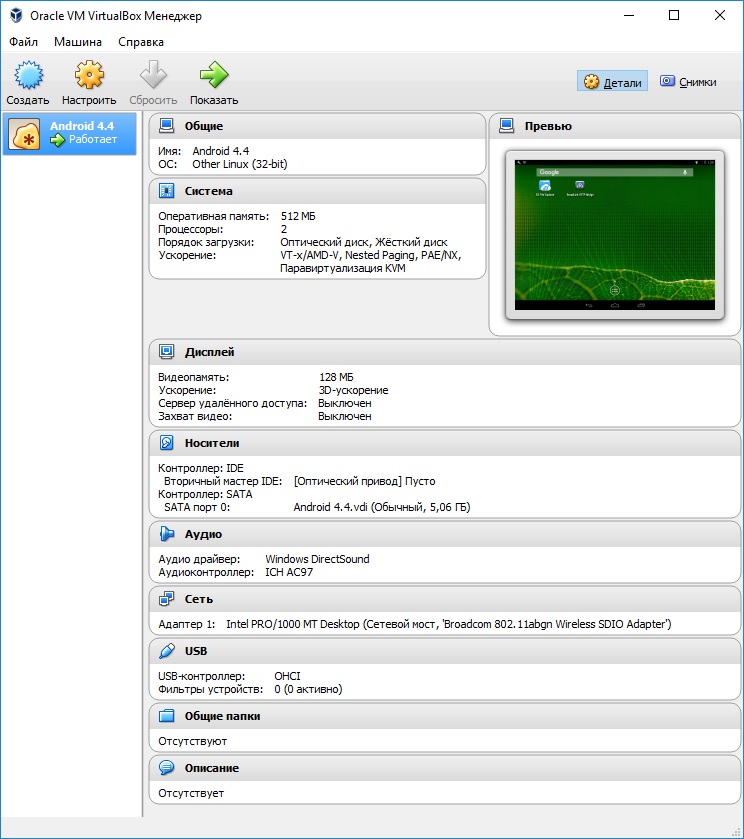

Под 10 Виндой это не прокатывает. Не работает bridge. То-ли firewall кривой у нее толи - хз. Под 7-й работает.Ultron писал(а):VirtualBox по умолчанию устанавливает подключение виртуалок через NAT, что нам не подходит (т.е. получается, что виртуалка находится в другой подсети с другими IP-шниками, а хост как бы выполняет роль маршрутизатора).ARTik писал(а):Что у меня с виртуалкой не получается. Не смог правильно настроить интернет. Андроид в сеть выходит. А вот увидеть IP бриджа никак не удается. Ultron - помогите, пожалуйста, настроить интернет на виртуальной машине?
Нужно в менеджере VirtualBox зайти в настройки виртуалки на закладку "Сеть" и поменять "Тип подключения" на "Сетевой мост", а в следующем поле "Имя" выбрать сетевой адаптер, через который ваш хост подключен к локальной сети - я больше ничего дополнительно не настраивал. После этого виртуалка должна получать IP из вашей локальной сети, и будет видна как любое другое устройство.

У меня на 10-ке все это и работает, так что не в винде дело. Возможно, у вас действительно что-то с настройками firewall.iapet писал(а):Под 10 Виндой это не прокатывает. Не работает bridge. То-ли firewall кривой у нее толи - хз. Под 7-й работает.
P.S. Припоминаю что я перед этим что-то настраивал в Windows, чтобы можно было нормально подключаться по RDP, т.к. хост у меня без периферии. А VirtualBox я уже потом ставил, может эти настройки повлияли.
Вот параметры моей виртуалкиSPOILER_SHOW
