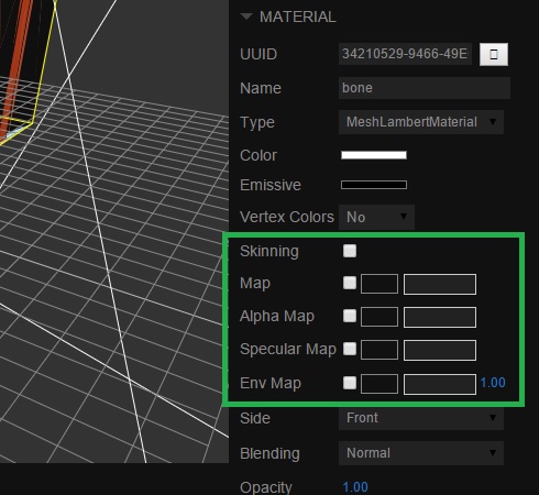

И второй момент - можно ли подключить файлы export.mtl к файлам вида export.obj? Дело в том что из sweethome mtl экспортятся, а в редактор не подгружаются, соответственно в экспорте сцены их нет. Но obj_mtl_loader'ом они грузятся нормально. Так что вот...хотелось бы подключить текстуры.

Да, было включено, но, как оказалось, нужно проводить кое-какую дополнительную калькуляцию для BufferGeometry, чтобы raycaster мог находить пересечения при клике. И ещё интересный момент -- в присланном примере mesh самой лампы идёт как дочерний объект от объекта "lamp.obj", так вот связь в сцене надо ставить именно с mesh-ем (без имени и со сложным uuid) -- именно для него срабатывают клики и он может прятаться/показываться. Привязка к родительскому объекту ничего не даёт. Для удобства сделал выбор объектов и камер в виде селекта.nick7zmail писал(а):Геометрию теперь действительно понимает, а вот клики по ней почему-то не отрабатывает...objects.push() включена для этой геометрии?

Нет конечно, не вместо сцен. mtl-это файл описания текстур и материалов, на сколько я понял. Просто редактор его не подгружает. Есть какие-то настройки у материала, но почему-то у меня галочку не хочет ставить на map. На skinning ставится нормально.А obj_mtl_loader при загрузке obj файла - если указать mtl-файл он его грузит. Т.е. добавить надо условие - если присутствует .mtl-файл c именем .obj файла - грузить модель при помощи obj_mtl_loader. Пример работы лодера вот тут есть например. Приложил на всякий случай архив с простеньким файликом с 1 текстурой, для тестов).sergejey писал(а): Т.е. такие файлы надо загружать вместо сцен? А там будет свет и камеры?
