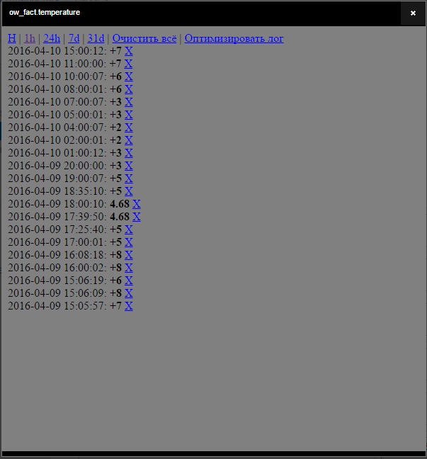

один вопросик у меня, в чем может быть причина того что погода то обновляется то нет, вот скрин с истории
- Новый точечный рисунок (2).jpg (70.9 КБ) 11588 просмотров
