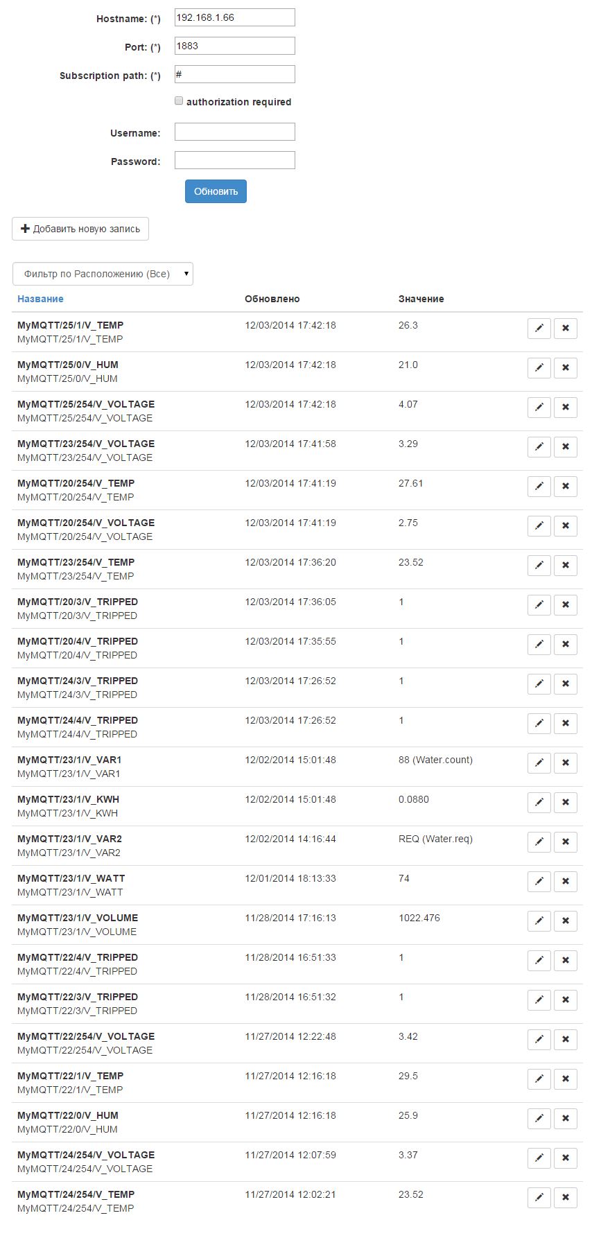

Список mqttSPOILER_SHOW
Список mqtt
Список mqtt

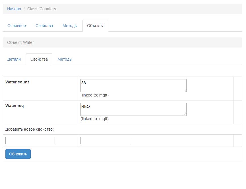

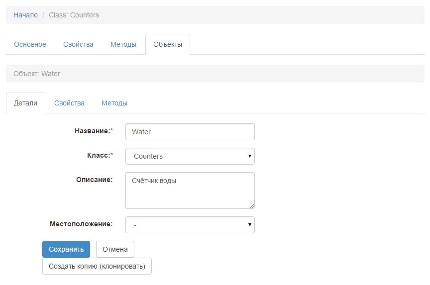

Объект WaterSPOILER_SHOW
Объект Water
Объект Water
Свойства WaterSPOILER_SHOW
Свойства Water
Свойства Water

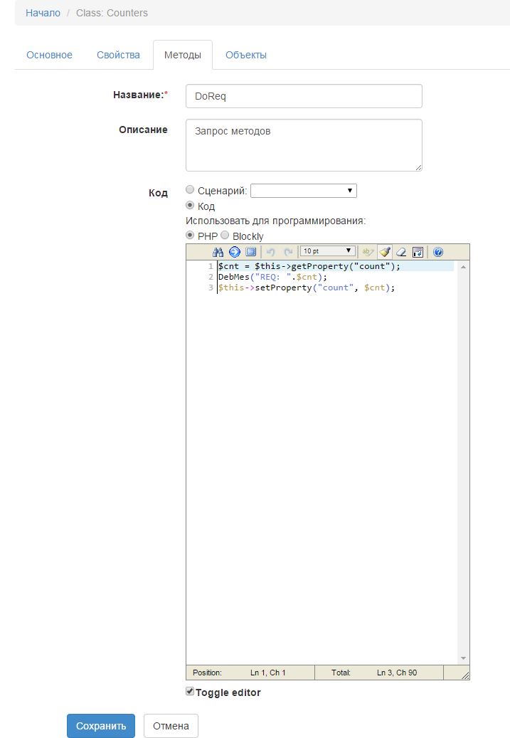

Метод CounterSPOILER_SHOW
Метод Counter
Метод Counter
