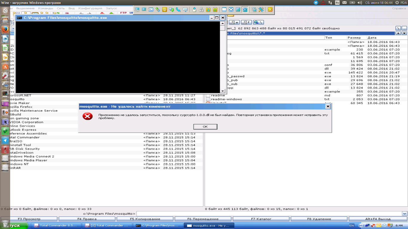

Gelezako: и тут же началось.... не могу найдти то одну dll, то другую.......

ставил несколько раз, все что просила найдти докачал..... но не работает....

Re: Подключеие MQTT Windows
Сообщение smoker_vvo »
вот

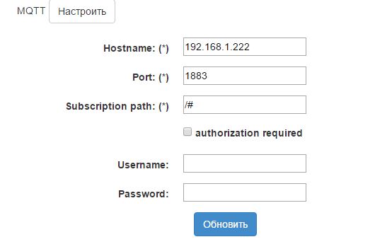

Здравствуйте, такая проблема с MQTT : установлен брокер на компьютере (Windows7) mosquitto. Проверил его работу программой MQT Dashboard с телефона, публикация и подписки на топики работают отлично. А вот с majordomo проблема, настроил на брокер, публикую "сообщение" с телефона, а в majordomo тишина, хотя если с majordomo добавить новую запись, она публикуется на телефоне. Модуль MQTT обновлял до последней версии, majordomo перезапускал. Помогите разобраться с проблемой ! majordomo и mosquitto на одном компьютере. Пробовал CloudMQTT, тот же результат.
Gelezako
Сообщения: 963
Сообщение Gelezako »
попробуй Subscription path указать просто решётка, без слеша (#). После того как сохранишь настройки перезагрузи мажордомо

alexfrolkin
Сообщения: 8
Зарегистрирован: Пт июл 29, 2016 12:40 am
Сообщение alexfrolkin »
Спасибо за ответ, но не помогло. Я пробовал подписываться на все топики, на один конкретный, не помогает. Возможно вопрос не в тему, подскажите где логи посмотреть на MD ?
