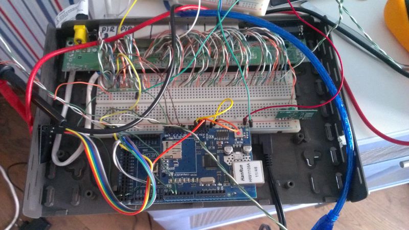

Пригодился убитый роутер
- 2014-05-30 09.07.51_1.jpg (116.97 КБ) 9584 просмотра
