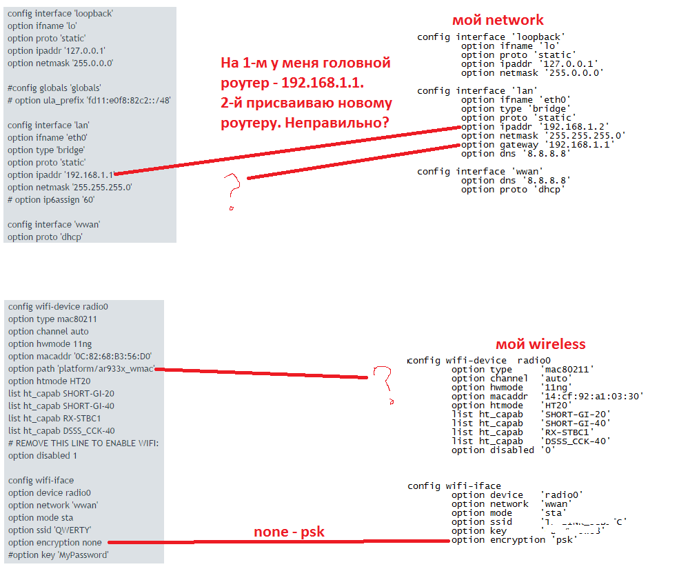

Re: Универсальный узел автоматики
Сопоставил. Видимо не в настройках сети дело. Что-то ещё мешает.
Включаю роутер в сеть шнурком - всё ок - вижу его и из инета и из домашней сети (по IP различаю). Шнурок выдёргиваю и из домашней сети достучаться не могу, а из инета вижу его в connect ONLINE.
