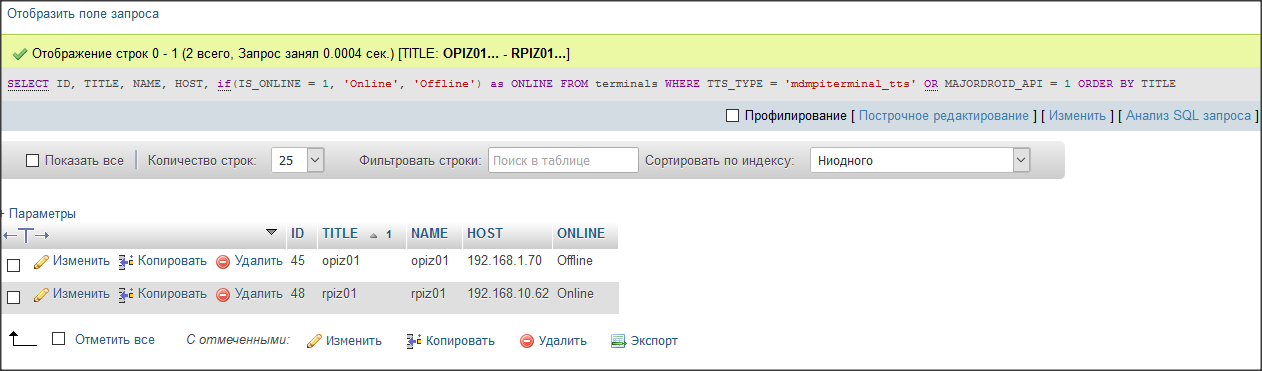

Не могу выбрать терминал в модуле mdmPiTerminal, что можно сделать?
avp8853
Сообщения: 52
Зарегистрирован: Пт июн 09, 2017 8:39 pm
Re: [Модуль] [Железо] Голосовое управление по ключевому слову на базе Orange Pi Zero и аналогов
Сообщение avp8853 »
Aleksei.kor писал(а): Пн май 18, 2020 7:30 pm Не могу выбрать терминал в модуле mdmPiTerminal, что можно сделать?
Идем по адресу
/var/www/modules/mdmPiTerminal
редактируем файл
mpt_edit.inc.php
строка
SELECT ID, TITLE, NAME, HOST, if(IS_ONLINE = 1, 'Online', 'Offline') as ONLINE FROM terminals WHERE TTS_TYPE = 'majordroid' OR MAJORDROID_API = 1 ORDER BY TITLE
пишем
SELECT ID, TITLE, NAME, HOST, if(IS_ONLINE = 1, 'Online', 'Offline') as ONLINE FROM terminals WHERE TTS_TYPE = 'majordroid_tts' OR MAJORDROID_API = 1 ORDER BY TITLE
открываем терминалы выбираем терминал Orange pi zero или как он у вас называется, выставляем
Тип плеера TTS: MajorDroid
сохраняемся.
Заходим в mdmPiTerminal добавить.
Kvantos
Сообщения: 295
Сообщение Kvantos »
сменил WHERE TTS_TYPE = 'majordroid' на TTS_TYPE = 'majordroid_tts'
все равно в списке терминалов пусто (
upd:
В модуле Terminals2 от Tarasfrompir TTS_TYPE = 'mdmpiterminal_tts'
через pma этот отрабатывает и терминалы выбираются, но в модуле MDM VoiceAssistant все равно пусто
Snap 2020-05-25 at 23.03.52.png (41.61 КБ) 5617 просмотров
Сообщения: 1576
Сообщение fandaymon »
Kvantos писал(а): Пн май 25, 2020 10:44 pm сменил WHERE TTS_TYPE = 'majordroid' на TTS_TYPE = 'majordroid_tts'
upd:
Если ничего не получается сделать из модуля просто добавь вручную в таблицу mpt правильные номера терминалов в ID_Terminal
Или вместо изменения sql select просто выставить MAJORDROID_API =1 нужным терминалам - по идее там or стоит
