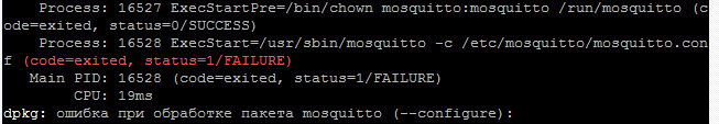

Сообщение utax »
andrey040670 писал(а): Пт июл 14, 2023 2:00 pm Почему так происходит?
andrey040670
Сообщения: 473
Re: Ubuntu Server 18.х LTS (PHP7.2) 20.х LTS (PHP7.4) 22.х LTS + MajorDoMo
Сообщение andrey040670 »
utax писал(а): Вс сен 10, 2023 12:31 pm Почему так происходит?
https://manpages.ubuntu.com/manpages/tr ... ure.8.html
