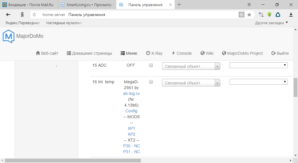

У меня при обновлении Меги в МД на 16 порту вылезли какие то непонятки.
Debian Linux 7,Linux 3.2.0-4-686-pae on i686
