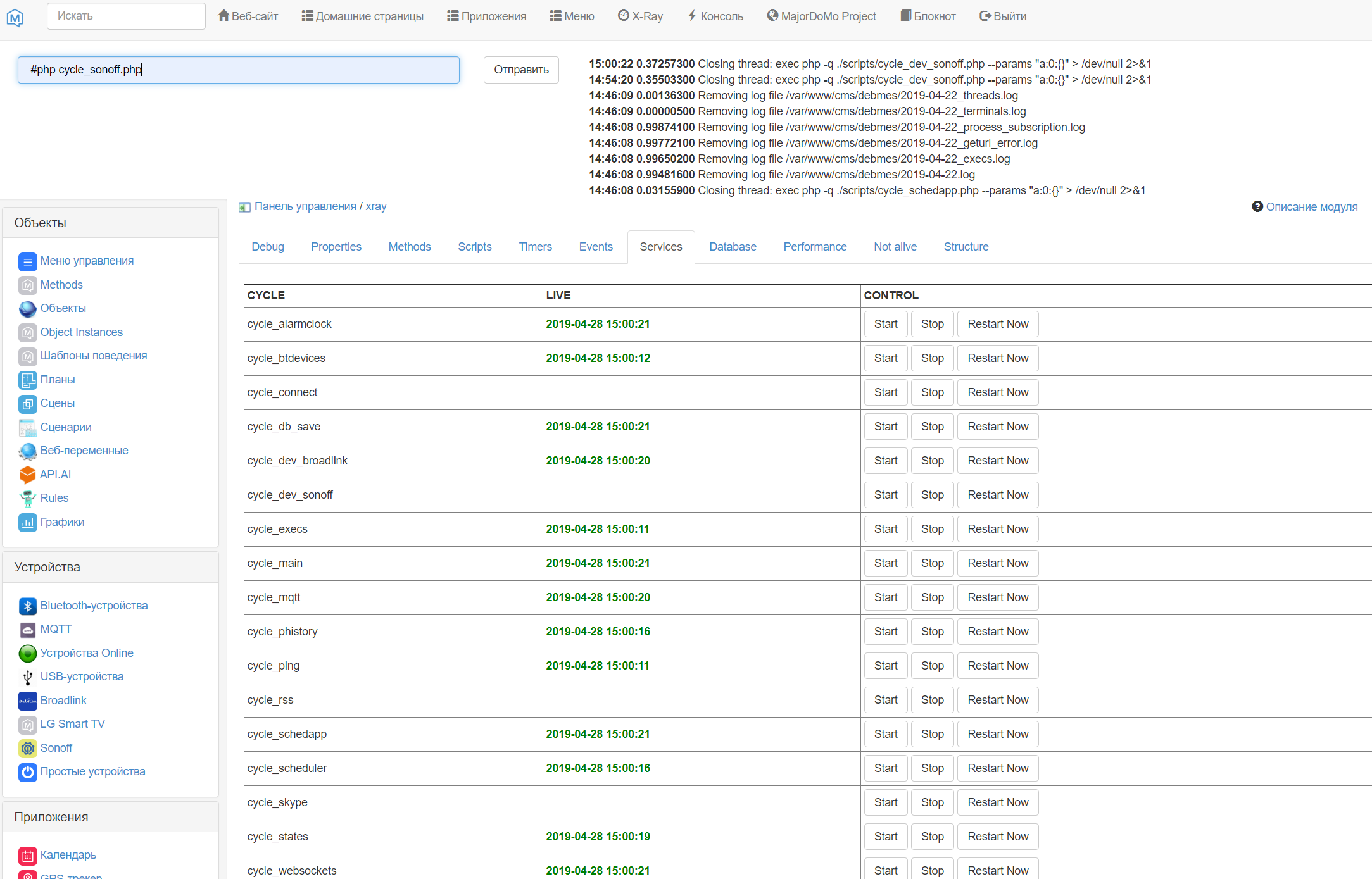

Parse error: syntax error, unexpected end of file in /var/www/modules/inc_panel_ajax.php(17) : eval()'d code on line 1
зашел в консоль, #php cycle_sonoff.php -нажал отправить и выдал верхнюю строку... или я что то сделал не так, что скорее всего, т.к. такую процедуру никогда не проделывал...
Зайди в консоль ssh (если у тебя линукс), перейди в папку /var/www/scripts, и запусти цикл вручную #php cycle_sonoff.php. вероятнее всего я не совсем понимаю, как правильно проделать эту процедуру...
![Изображение]()
