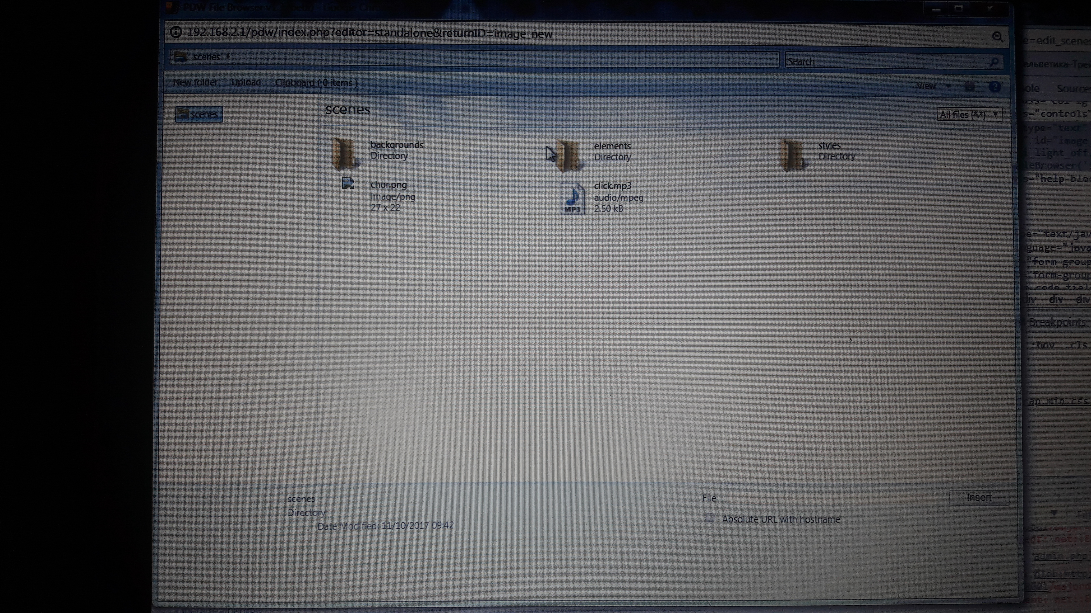

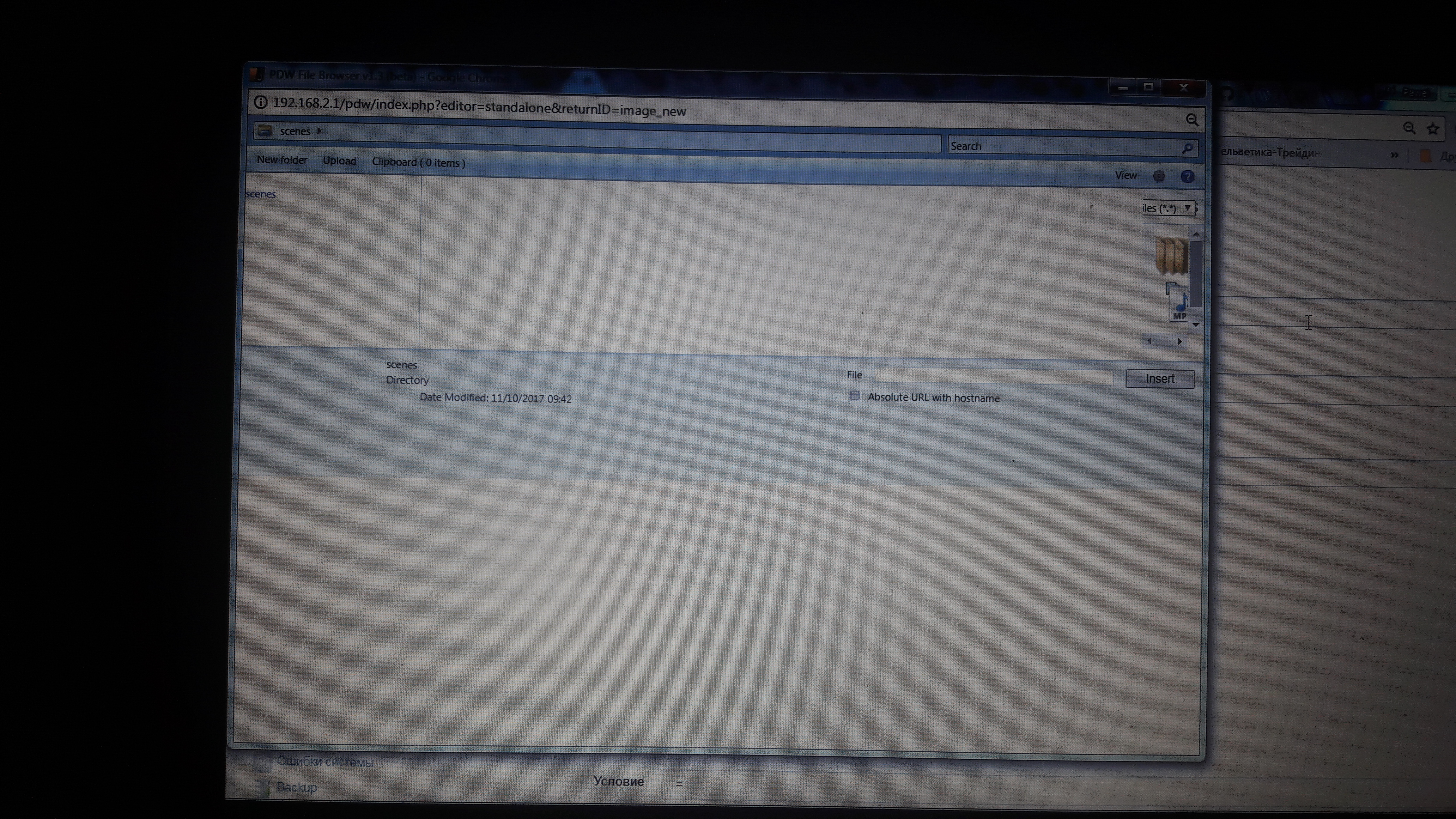

Довольно давно столкнулся с косяком при редактировании сцен. Когда ставишь или меняешь картинку - по клику открывается в новом окне PDW File Browser. И вот при этом он "слегка" перекошен в окне (все фреймы не на местах, список файлов узкой полоской справа и т.д.)
Глюк
Глюк
Если его закрыть и нажать снова - выводит нормально.
Нормальное
Нормальное
Если страничку обновить (открыть новый файл и сохранить) - опять перекос...
Upd: Глюк в хроме 65.0.3325.181 64 бит. В фф норм...
