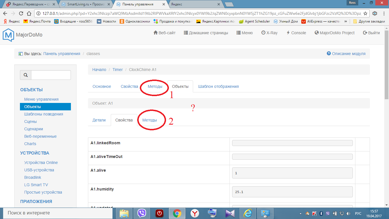

МИХАИЛ56 писал(а):
nick7zmail писал(а):Добавить такой код
В метод OnNewMinute объекта ClockChime (класс Timer)
Будет обновляться каждую минуту
второй день мучаюсь , не могу найти куда добавить код , добавлял куда то но не обновляется каж минуту
от сюда плясать? и потом куда?

Re: Модуль Broadlink
Без разницы...тот что выше - классовый (для всего класса, в вашем случае ClockChime A1), нижний для конкретного объекта...вписать можете или туда или туда...главное следите, чтобы и там и там у вас разный код не оказался...система плохо такое обрабатывает....всё спихиваем либо в класс либо в объект.
Сообщение МИХАИЛ56 »
nick7zmail писал(а):Без разницы...тот что выше - классовый (для всего класса, в вашем случае ClockChime A1), нижний для конкретного объекта...вписать можете или туда или туда...главное следите, чтобы и там и там у вас разный код не оказался...система плохо такое обрабатывает....всё спихиваем либо в класс либо в объект.
спасибо огромное !
ура все получилось !
