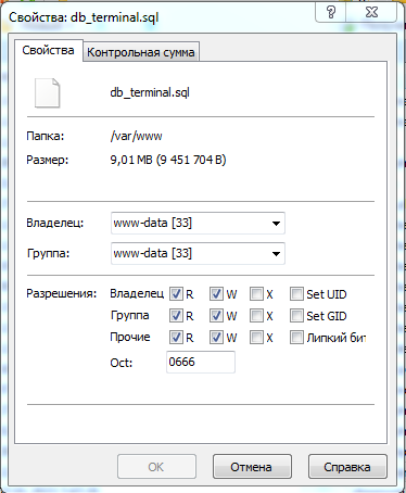

andrey040670 писал(а): Чт июл 13, 2023 7:25 pm
Зайдите в консоль из под root и выполните по очереди команды
Это я делал.
Это правильно?
Скриншот 14.07.23_08.48.03.png (29.43 КБ) 5600 просмотров
prmres писал(а): Чт июл 13, 2023 7:05 pm в phpmyadmin войти можно?
Можно.
prmres писал(а): Чт июл 13, 2023 10:47 pm там помимо этого вероятно куча всего
Больше ни чего не ставил.
Установлено на Ubuntu 22.04 LTS (GNU/Linux 5.15.0-76-generic x86_64).
andrey040670
Сообщения: 473
Re: Ubuntu Server 18.х LTS (PHP7.2) 20.х LTS (PHP7.4) 22.х LTS + MajorDoMo
Сообщение andrey040670 »
utax писал(а): Пт июл 14, 2023 9:46 am
Это правильно?
Да.
