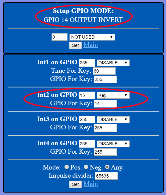

всем привет, и всех с праздниками, такой вопрос, приехал модуль собственно в виде пирога, это где ниче делать не надо))), прошил собственно прошивкой хом смарт, на самом модуле есть светодиод трехцветный, в общем настроил я управление им, соответственно 3 цвета это 3 пина, GPIO12 GPIO13 GPIO15, сделал 3 выключателя в Алисе и в общем выключаю все работает, зашел на веб интерфейс и собственно там выключаю включаю, тоже все работает, свойства прописываются согласно настройкам сервера, каждые 5 секунд обновляются, меньше не ставиться(
собственно вопрос, есть ли возможность поставить меньше период, и если нет, то кто нибудь может мне объяснить что такое прерывание, я так понимаю оно работает только тогда когда допустим GPIO12 выключается не с сервера или веб интерфейса а путем физического замыкания контакта назначенного на GPIO12? да, еще забыл сказать, есть впаяный датчик освещенности, от него данные приходят в систему так же раз в 5 секунд, вот его можно настроить чтоб вообще прям онлайн?))) он на аналоговом входе adc0

gpio 12,13,15 там не просто включаются, но и ШИМируются, соответственно яркость свечения можно менять... и для них можно в МЖД сделать слайдер а не выключатель, будет функциональнее...
Прям таки онлайн-онлайн сделать не получится, данные отправляются только с заданной периодичностью, плюс при срабатывании прерывания отправляются вне очереди... Максим обещал допилить прошивку, чтобы передавались при переключении состояния гпио из веб-интерфейса или через МЖД.
Реализовать отправку выборочных данных отдельно не получиться, передается все вместе, и датчики и гпио...
Для прерывания (может быть 4, настраиваются в пункте GPIO) указывается номер гпио для контакта (кнопки например), потом выбирается тип (счетчик, кнопка, и т.д) и в пункте GPIO For Key указываем состояние какого гпио будем менять...
Например, если замкнуть/разомкнуть (можно даже так и оставить) контакт подключенный к гпио15 - переключится состояние гпио14 (см. рисунок), единственное не назначайте как у меня гпио15 на прерывание (при замкнутом контакте модуль не стартует), у меня оно сделано исключительно для эксперимента а все другие входы/выходы уже были заняты... хотя более допустимо было поменять местами 14 и 15. ну как-то так....
