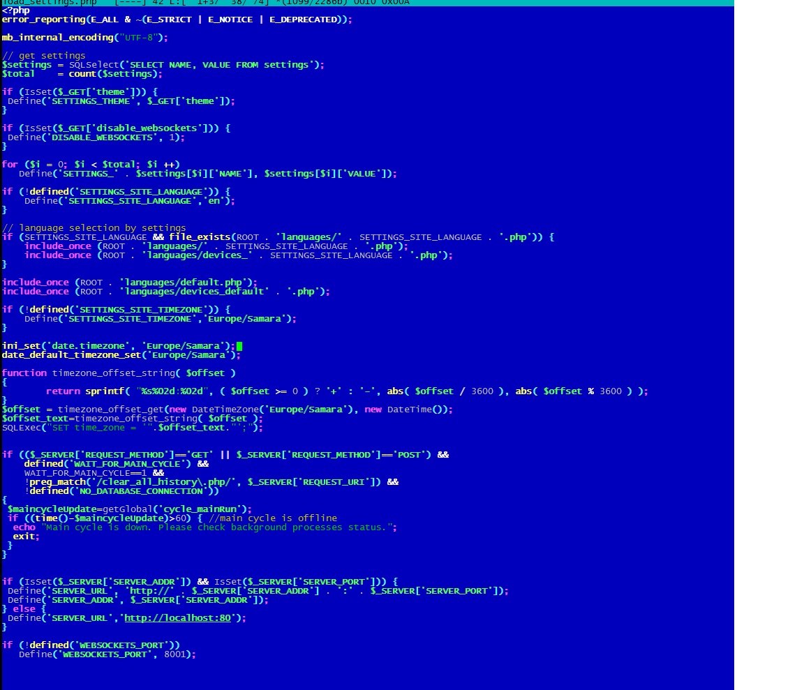

И выбор своего часового пояса не дает результат?ZyaK писал(а):Да, пробовал, выкидывает на страницу с установкой часового пояса, выбор языка и цветовой темыsilverzab писал(а):А здесь побывали поправить?
подскажите как именно и где там это сделать?nick7zmail писал(а):Попробуйте вручную в базе (phpmyadmin) выставить через SET time_zone='Имя_зоны'
вообще никакого, если раскоментировать в файле, то вообще система не загрузится, так и будет материться что неправильный часовой пояс самараsilverzab писал(а): И выбор своего часового пояса не дает результат?
Подскажите где ему железно указать часовой пояс, пусть эти строки закомментированы будут
отку да то он помнит, что я ему самару выставил

Пояс в нескольких местах прописывается...в данном случае он не смог прописаться в базу...
Варианта 2....либо ту строку, которую я прописал - запихать в оболочку php SQLExec('та самая строка'); (в меню сценариев в админ панели создать сценарий), либо прямо в phpmyadmin на вкладке SQL вроде...точно не помню как называется - вписать ту строку и нажать запустить.

вроде победил, указал ему везде самару, и оно ожило.
но каждый раз при новом запуске малины опять приходится выбирать часовой пояс, но уже не ругается. время и там и там показывает правильное.

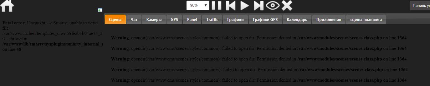

У меня была такая беда, сначала Алиса теряла историю датчика влажности, а через недельку рухнула база данных. в этом состоянии зацикливается стартовая страница, выбираешь часовой пояс язык и интерфейс жмешь ентер и ты опять там где был. Помогла перезаливка образа, но ненадолго прошла неделя и сегодня опять пропала история датчика влажности.
Подскажите пожалуйста.
Сделал вот такую фигню
pi@raspberrypi:~ $ sudo nano /var/www/config.php
Define(‘HOME_NETWORK’, ‘172.33.33.*’);
Define(‘EXT_ACCESS_USERNAME’, ‘ekzorchik’);
Define(‘EXT_ACCESS_PASSWORD’, ‘712mbddr@’);
После этого вылезла вот такая ерунда. В config.php все вернул обратно, но это не помогает.
