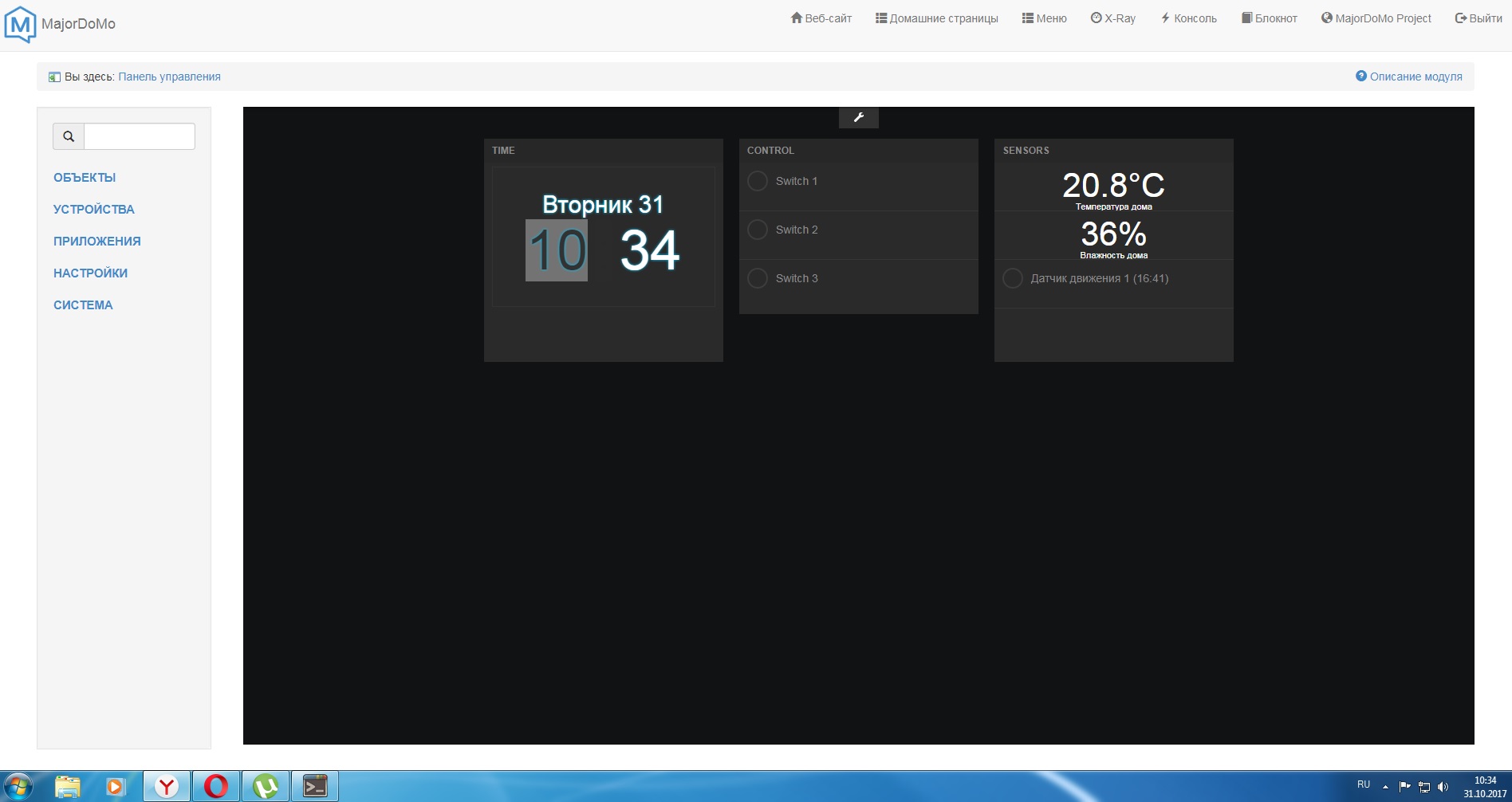

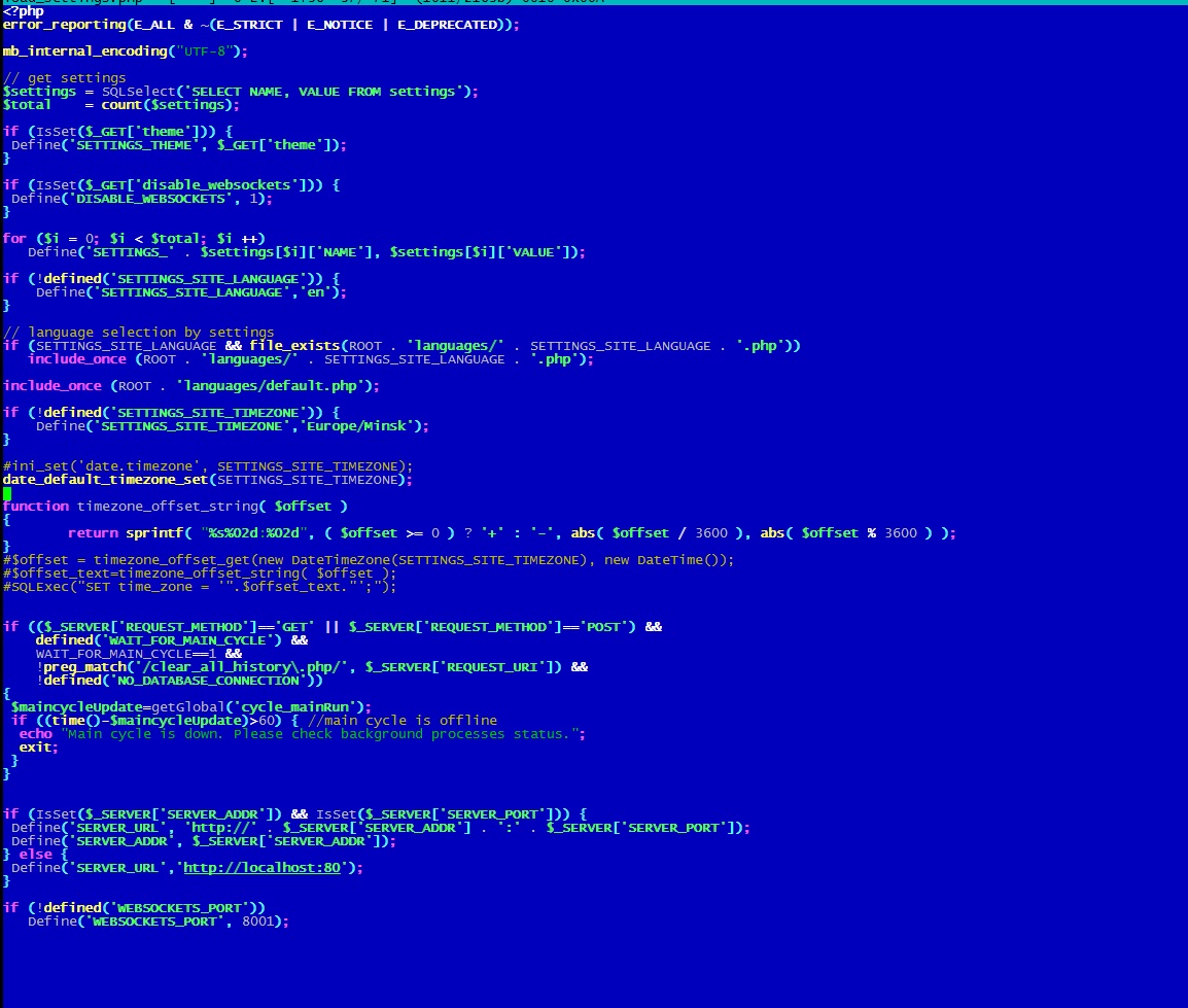

в файле Load_settings закомментировал строки 35. 42. 43. 44
система загрузилась, на главном экране показывает универсальное время, а в панели показывает с учетом часового пояса.
как подшаманить чтоб было нормально? что бы установки из разбери не конфликтовали с теми установками?

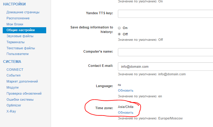

А здесь побывали поправить?

Да, пробовал, выкидывает на страницу с установкой часового пояса, выбор языка и цветовой темыsilverzab писал(а):А здесь побывали поправить?
