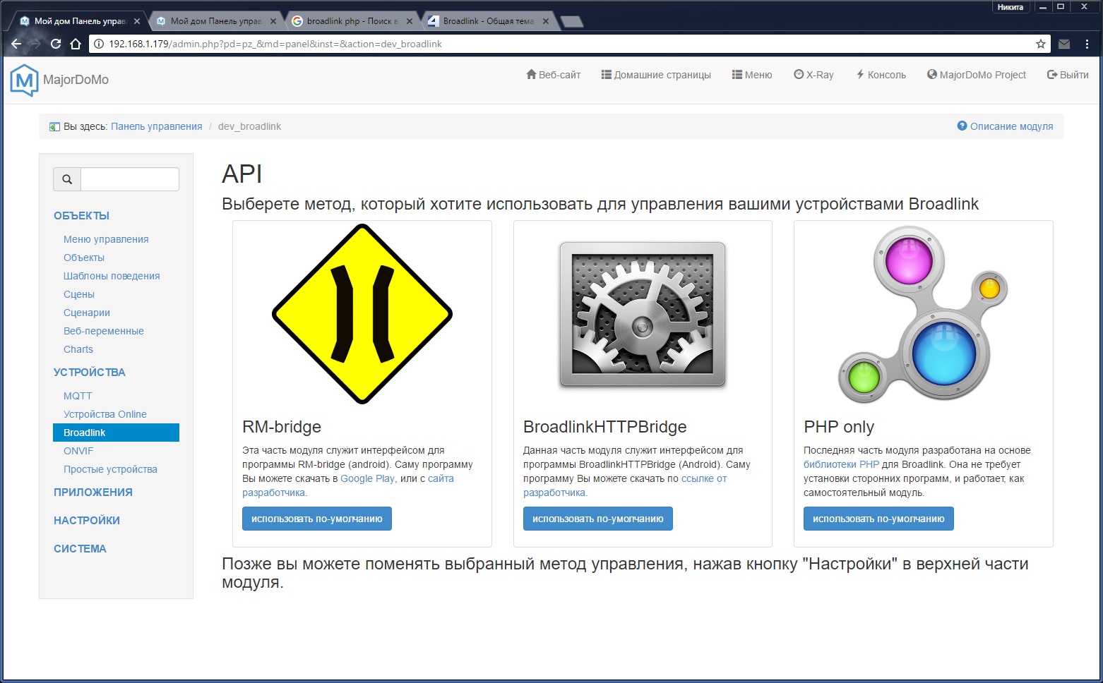

Re: Модуль Broadlink
Склепал тут на досуге страничку first_start. Появляется после установки модуля, при первом запуске...может снимет часть вопросов у новичков....

и ещё один вопрос не понял с чего надо начинать чтоб перейти на PHP (aka module-only) подробная инструкция с чего начинать вплоть до таго как и куда установить этот модуль . в маркете приложений скачал Broadlink а что дальше. заранее спасибо за советы
Ну на счет первого вопроса - не могу знать...что-то с сетью или с брандмауэром может... я хз
На счет второго - скачали - выбираете в панели управления - должна появится страница скрин которой выше. Выбираете PHP -> пустая страница с кнопкой добавить и сканировать, сканируете - нашелся сканом - хорошо, не нашелся - вбиваете поля вручную...прочитайте первое сообщение темы со всем ссылками в нем...там всё есть.
