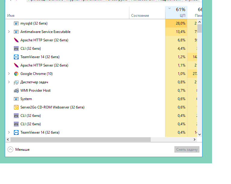

да я бы рад дешевку поставить, да только у меня дофига по дому развешано датчиков, выключателей, оборудования, да еще и голосовое управление через хромгейтмжд. с ржавой железкой вообще дохлый номер все это юзать, вот и раскошелился. запросов конечно не 300 но (20-30 приборов делают запрос каждую 1-5 сек) . а с Алиской так вообще только с 10 и хорошим железом, иначе дохнет онаandrey040670 писал(а): Ср апр 17, 2019 10:32 pm С ума Вы не сходите, причём тут железка.

Нет Вы меня не поняли, Вы сами посмотрите по нагрузке системы, и Я больше чем уверен что процесс сервера не привышает 05 ~ 1.0 процессорного времени, а так смотрите что у Вас грузит так винду.

Датчики орабатываются не MD, Major только их принимает данные, и записывае в базу (если Вы так пожелали), если Вы исполььзуйте москит- mqtt (30) датчиков, то это тоже не отъест бльшой кусок ресурсов, это касается практически всех протоколов, начиная от UART и ...).samolet писал(а): Ср апр 17, 2019 11:25 pmда я бы рад дешевку поставить, да только у меня дофига по дому развешано датчиков...andrey040670 писал(а): Ср апр 17, 2019 10:32 pm С ума Вы не сходите, причём тут железка.
Может быть и есть разница в sql, apache ... и тд..тп. Посмотрите системные логи /var/ log/
P/s
major может работать даже на самой ущербной железке, так как системные требования минимальные, у Вас же нет не санкционированного доступа к хосту куда ломяться посетители, роботы поисковых систем и тд.тп? Тогда, когда запросы превышают более 300 в минуту могут возникнуть проблемы на дохлом железе.
Ксенон тогда Вас спасёт.( Это так ирония.)
На чём Я только не запускал MD, всё работает предсказуемо. С виндой не всё так просто. Это Ваш гиморой.

около (30 % проца грузит mysqld. ,300 мб памяти жрет хром(открыто 5 страниц))andrey040670 писал(а): Ср апр 17, 2019 11:42 pm Нет Вы меня не поняли, Вы сами посмотрите по нагрузке системы, и Я больше чем уверен что процесс сервера не привышает 05 ~ 1.0 процессорного времени, а так смотрите что у Вас грузит так винду.
- 555.png (26.86 КБ) 3894 просмотра
