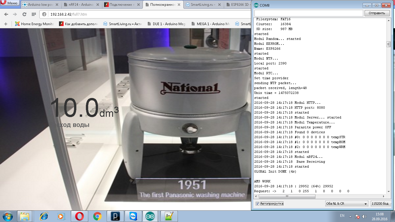

Ну вот в упор не могу понять это IDE - при переносе с первой сборки на вторую стоит благой мат на ровном месте , а с моей на SD - все отлично! В общем код запустился и в сериал выводит правильно. Осталось разобраться с файлами и запаять на плату модуль карточки . Самое смешное дистрибутив английский для D1 mini отлично работал с файлами от чистой ESP...Видно мало чем отличались. Надо было сразу собирать для 5 сенсоров))) С цветом промахнулся , а смотрится прикольно ))
Расход воды с сенсора

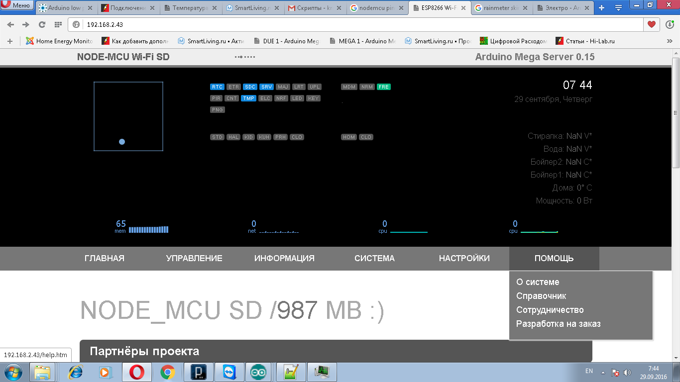

С переносом файлов как бы получилось. Но очень много надо " обработать напильником" . Надо быть очень внимательным. Главное ограничение - правило 8.3 - названия файлов 8 букв и 3 расширение. И так как ограничения на количество файлов сняты , появилась идея организовать подобие Рабочего Стола . Вот теперь я понял , для чего нужны квадратики ! ))). Учитывая что количество серверов подбирается к десятку , надо знать какое число откуда свалилось... Вкладку "сеть" надо ковырять..
Русификация
Русификация
