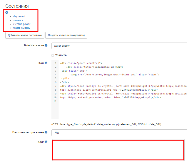

Добрый день!
В сцене имеется несколько состояний элементов. Как менять эти состояния по клику циклично?
- Screenshot (1).png (52.06 КБ) 8287 просмотров
- nick7zmail
- Сообщения: 7573
Re: Дизайн сцен 2
По клику, наверное никак...нужно через свойство. Привязать состояния к свойству, а по клику выполнять sg('объект.свойство', 'значение для отображения следующего состояния');
